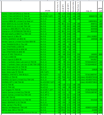

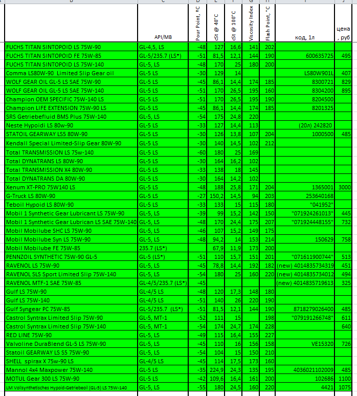

Сообщение Gubkin » 17 окт 2015, 20:48
Просьба обновить подборку масел LS

Gubkin писал(а):Просьба обновить подборку масел LS
А вот вы всё добавляете масла в табличку.. А как вы определяете что оно "2) Экспериметнальный проверенный вариант масла"? Сколько км вы на нем проежжаете чтобы сказать что оно гуд для раздатки? И после каждой смены масла вскрытие производиццо?
Я не под@бываю. Реально интересно что является основой рекомендаций.

КСИ писал(а):Реально интересно что является основой рекомендаций
десятки отзывов, сотки тыс.км... не первый день его льют

КСИ писал(а):чтобы сказать что оно гуд для раздатки?
А где Саша это написАл?Он внёс в таблицу маслА для самоблок.диф-ов.Масла в таблице-от реальных производителей,которым можно доверять.А лить ли масла LS в раздатку или заправлять рекомендованный мануалом АТФ-личное дело каждого пользователя :wink:

Nikolay0812 писал(а):Масла в таблице-от реальных производителей,которым можно доверять
Кстати,Сань,как у тебя в таблице Ксенум и Манол оказались?

Nikolay0812 писал(а):как у тебя в таблице Ксенум и Манол оказались?
Таблица в первую очередь для меня, я туда всё включил. Лучше что-то ненужное выкинуть в процессе чтения, чем осознавать, что не всё включил.
А кто что будет заказывать это не мои проблемы :D
Есть люди которым нравится Ксенум, а есть кто сомневается при виде слово "полусинтетика" (даже не поняв что это и чем это плохо или хорошо)
