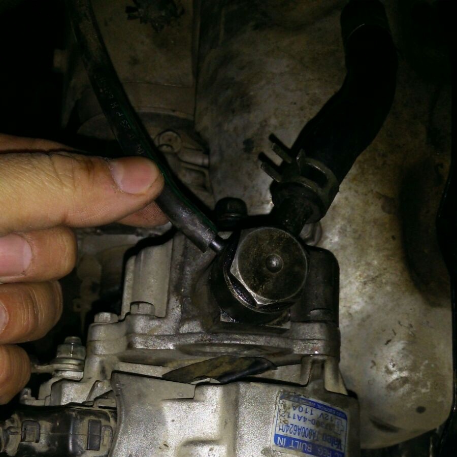

Здравствуйте!
Сорентоводы, подскажите, одна надежда на форум, нет в поселке электрика, определить не можем.
1) В шланг, который держу пальцем, вставили металический шарик. Зачем, для чего закупоривать?
Соренто 2004г, дизель 2,5, двиг. D4CB
2) Многожильный провод, медный, отпало крепление, не знаем куда его прикрутить.
Заранее спрасибо.

Re: Различные вопросы по генератору
Сообщение олег д » 19 окт 2015, 20:45
ArturKZ писал(а):В шланг, который держу пальцем, вставили металический шарик. Зачем, для чего закупоривать?
Ну так аткупорь и посмотри че там натворили,на днях попадалась сорента тоже с заткнутым шлангом на мягкую глушилку который попробовал отглушить клапан начал делать тыррррр громко,по ходу клапану кирдык,посмотри куда он там идет, не помню по памяти, может он.
Добавлено через 3 минуты 6 секунд:
ArturKZ писал(а):Многожильный провод, медный, отпало крепление, не знаем куда его прикрутить.
Провод от свечей што ли? то крепление от него к голове прикручиваеться двумя 6-ми.

ArturKZ писал(а):для чего закупоривать?
Отключили вакуум управления ЕГР.
ArturKZ писал(а): Многожильный провод, медный, отпало крепление, не знаем куда его прикрутить.
Если разговор про первое фото, то фото неудачное, провод с наконечником может быть, как питающим свечи накаливания, так и массой, для точного определения нужно фото со стороны расширительного бачка на гбц.
