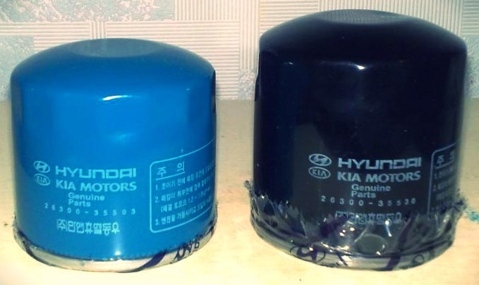

Заказываю масляный фильтр на XM FL увидел что на автодоке нашей машины нет, есть только в кузове на XM.
Думаю, что к XM FL, что к XM фильтры наверняка одинаковые, но даже для XM есть 2 каталожных номера масляных фильтров - 2630035530 и 2630035503!? Озадачился в чем разница и понял что данные фильтры разные по длине первый черный и по длиньше, второй синий и по короче.
Наверняка можно ставить любой, но вот что то задумался что в более длинном фильтре наверняка фильтрующего элемента больше и фильтрует наверно лучше, но опять же зачем лучше если в межсервисный пробег и короткого фильтра хватает!?
Длинный фильтр стоит на 200р дороже не цена так чтоб экономить, но все же кто что ставит?
И есть ли смысл брать более длинный фильтр? Он кстати ставиться нормально по длине?

Да я собственно тоже за то чтобы ставить то что положено, но откуда узнать какой номер правильный.
Вот вы решили что правильный номер 2630035530 только потому что форумчанин на форуме его написал!? А если он ошибся? Я же писал выше что например на Автодоке нет в каталогах нашей машины, а для ХМ оба фильтра сопоставимы, так какой правильный? Я вот пока не увижу инфу от производителя не скажу точно что вот такой то фильтр оригинальный.
Звонил ОД спрашивал про эти фильтры сказали привози любой. Но коль номера разные и цена разная и даже по длине разные, значит один фильтр немного лучше другого. Вопрос то не в том подойдут или нет эти фильтры (подойдут оба так как резьба у них одинаковая) а вот который лучше именно для нашей машины и стоит ли эта улучшение фильтра своей переплаты?

Сейчас посмотрел на http://www.exist.ru/cat/TO/Cars/Kia/9948, так там тоже запчасти для ТО только XM стоит с 2009 по настоящее время??? К которому в выборе стоят оба фильтра и 2630035530 и 2630035503!?
А вот если вбить 2630035530 то видно что он подходит к ХМ с 12 года то есть к XM FL!
Интересно, то есть к Сорику XM подходят оба фильтра, а вот к нашему XM FL только 2630035530!! Чем же так отличается наш движок что к нему старый фильтр 2630035503 не подходит???

Adom допусти хоть на мгновение, что кто то поставил на XM FL фильтр 2630035503!!!
Думаешь что то произойдет!? Я думаю нет, особенно если масло правильное и меняют его чаще чем в 15 т.км.
Я поставлю себе конечно 2630035530, лишних 200 руб. не жалко, но ответа на свои размышления я так и не получил - почему на одних и тех же движках на XM FL стали использовать фильтр 2630035530?
Варианта всего два:
1. Опыт обращений по гарантии показал производителю о недостаточной фильтруемости 2630035503 и решили увеличить площадь фильтрующего элемента и так появился фильтр 2630035530.
2. Маркетинг двигает миром и при продаже новых автомобилей меняют каталожные номера на новые, при этом незначительно изменяя сами запчасти, возможно при тех же характеристиках, но при этом значительно увеличивается цена что очень выгодно всем, начиная от производителя и заканчивая ОД, но не выгодно владельцу авто, так как приходится платить больше.
Вот я и хочу понять - фильтр 2630035530 это следствие первого варианта или второго???
