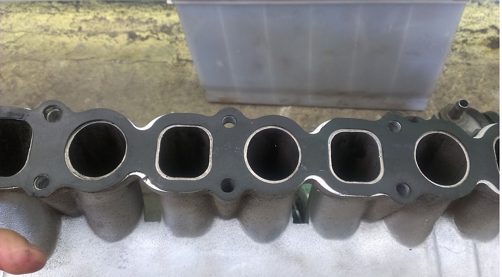

Сообщение Виктор 1980 » 08 окт 2015, 19:49
Так выглядит впускной коллектор с заглушенным ЕГР, после 80000км. В сервисе сказали, что первый раз такой чистый видят.

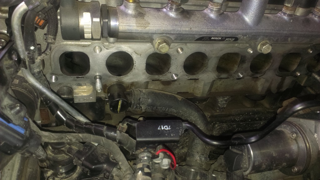

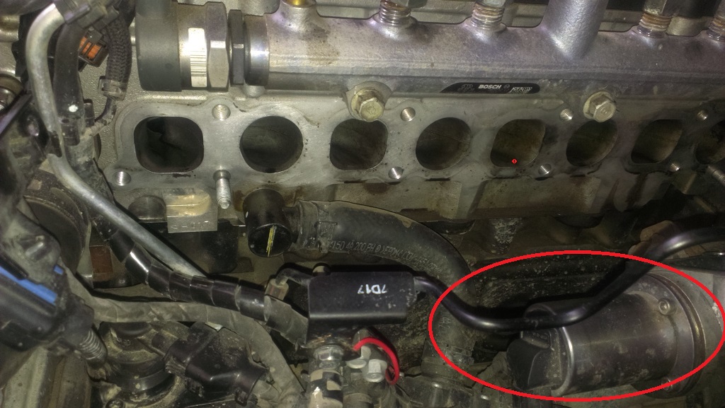

Re: "Глушение" ЕГР
Сообщение after » 09 окт 2015, 08:13
А соленоид с клапаном ЕГР оставил, чтобы ошибка не выскакивала?
ЕГР соленоид и клапан

Re: "Глушение" ЕГР
Сообщение Виктор 1980 » 09 окт 2015, 08:17
after писал(а):А соленоид с клапаном ЕГР оставил, чтобы ошибка не выскакивала?
На панели нет, а сканером видит.

Re: "Глушение" ЕГР
Сообщение anton_gl » 09 окт 2015, 08:38
А следы масла из вентиляции картера есть, или мне так кажется?
