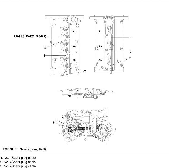

Re: А где нынче электрические схемы смотрят?
Сообщение Gubkin » 21 фев 2014, 10:46
Guver писал(а): схема расположения цилинров на моем моторе и куда какой свечной провод идет. то есть каким образом должны быть правильно соединены между собой цилиндры.
_Users_KIA_Desktop_eblsd3b-1al.7z
Сообщение Guver » 21 фев 2014, 11:17
ага спасибо расположение цилиндров теперь понятно. Единственное схему подключения цилиндров не разглядеть :(
Сообщение Gubkin » 21 фев 2014, 11:34
ты про картинку которая в 7z архиве ?
Сообщение Guver » 21 фев 2014, 11:44
Gubkin писал(а):ты про картинку которая в 7z архиве ?
я в ней ни фига не понял к сожалению ))) Какой с каким инжектором подключается в ней непонятно. Мне по крайней мере :D
