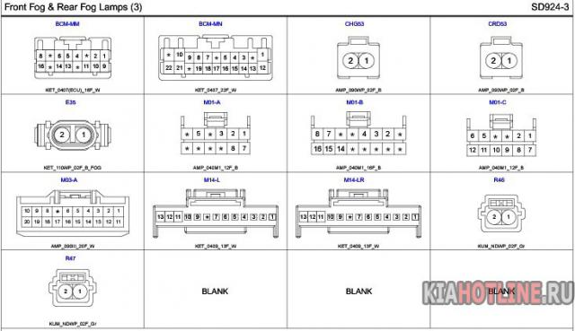

Re: Включение противотуманок (ПТФ) отдельно от габаритов
Сообщение operator » 14 авг 2015, 13:47
Yugin писал(а):Схемы...
Igorrr писал(а):Где можно глянуть?
Где-то у меня было кое-что. Сейчас гляну.

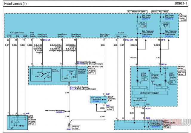

Сообщение operator » 14 авг 2015, 13:59
Головные фары:

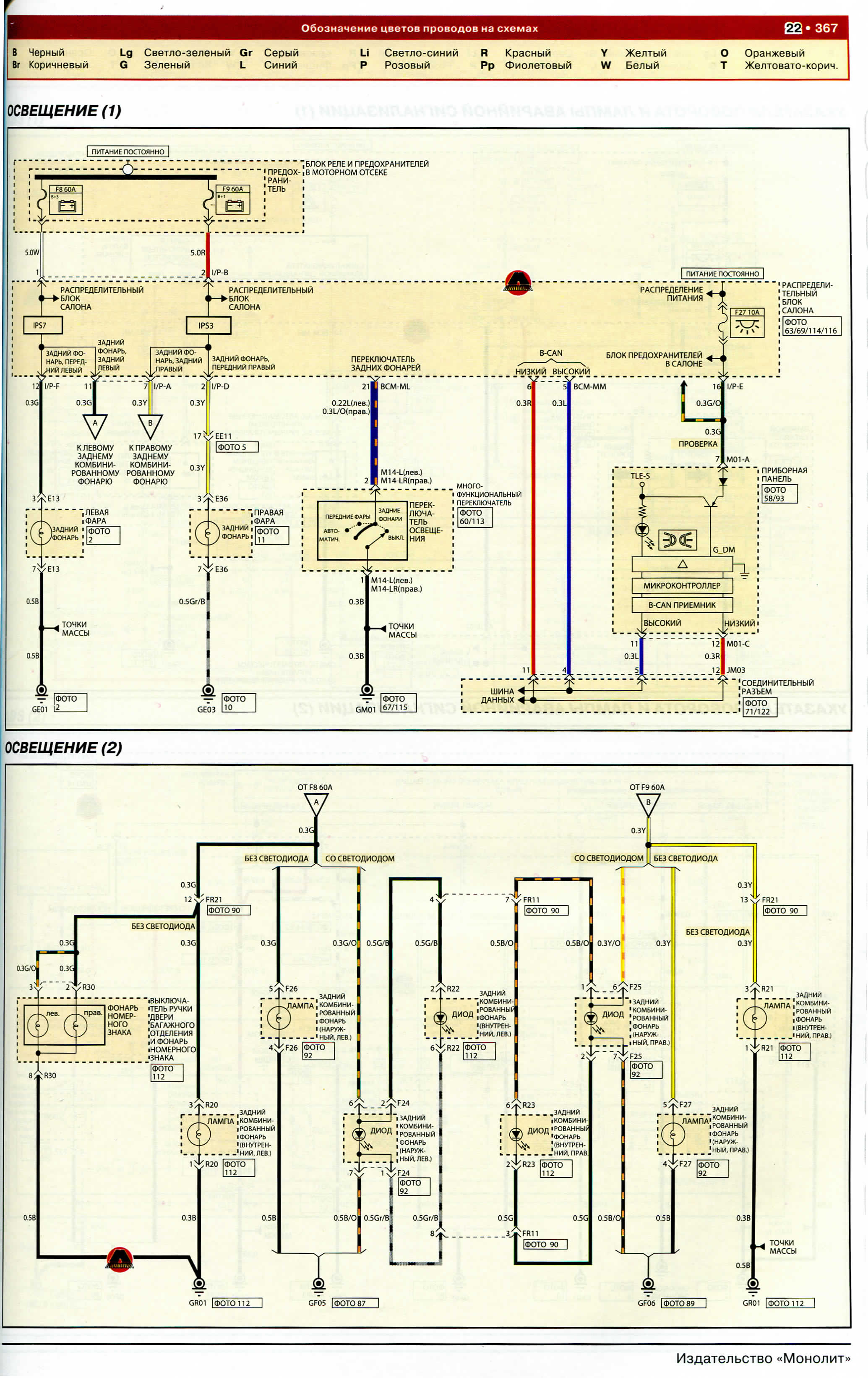

Сообщение operator » 14 авг 2015, 14:01
Передние и задние противотуманные фары:

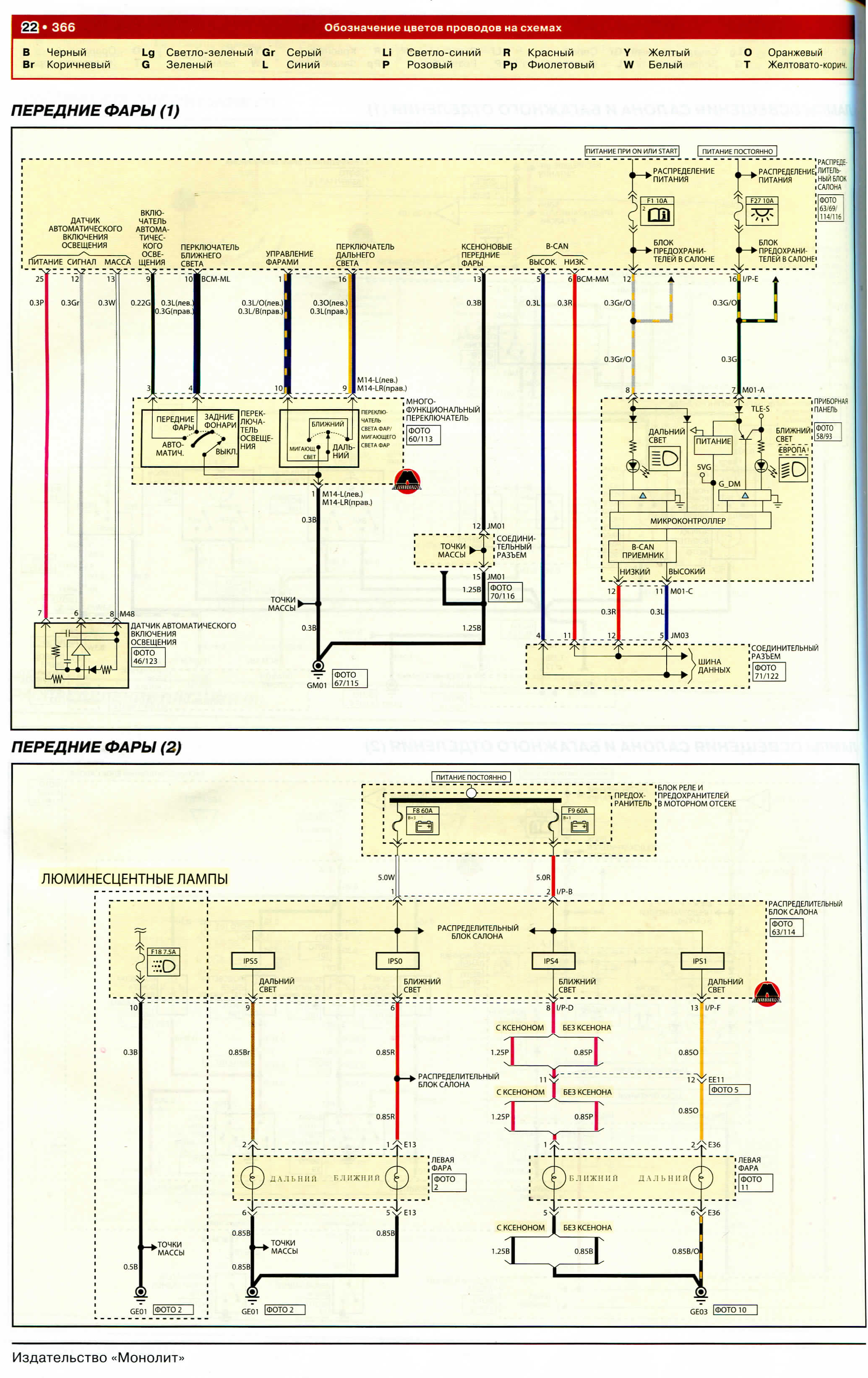

Сообщение operator » 14 авг 2015, 14:13
И ещё что-то
Сообщение Igorrr » 17 авг 2015, 14:38
netoka писал(а):Самый простой вариант: в блоке предохранителей ищем контакт, накотором появляется + после заводки двигателя (на предохранителях или реле), провод с диодом к управляющей ноге реле ПТФ.
PS. Был неправ - нету реле
Константин, а поподробнее можно, т.к. таковой отдельного реле на противотуманки нет! Есть совмещенное реле в монтажном блоке в салоне F40 (Реле противотуманного фонаря, система контороля давления в шинах, электропривод боковых зеркал заднего вида, электропривод стеклоподъемников).
Igorrr
Сообщения: 27
Зарегистрирован: 27 ноя 2014, 12:41
Откуда: Татарстан, Набережные Челны
Сообщение netoka » 17 авг 2015, 17:04
Завтра схемы покопАю...
Добавлено через 1 день 2 часа 35 минут 48 секунд:
РОю, РОю :) Итак, ПТФ сидят на IPS2, габариты на IPS3 правые и на IPS7 левые блока IPM (блок предохранителей и реле в салоне). По схемам не понятно, как IPS2 зависит от IPS3 (или IPS7 :?: ) (питание на них общее), надо прозванивать IPM и просто подать + на управляющий вывод IPS2. Пока мысли такие.
