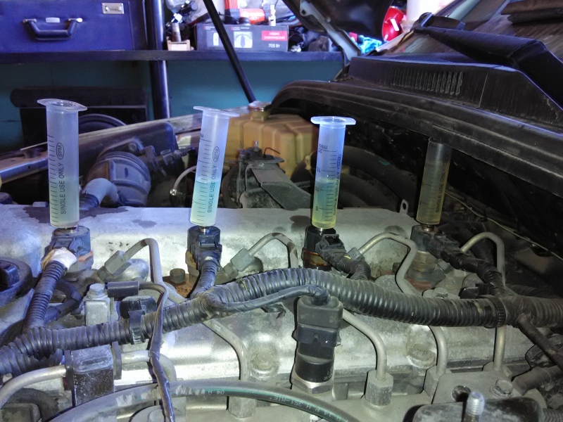

atlant_is писал(а):Походу пора копить деньги на форсунку (((
Как минимум, четвертую (((

ROM 51 писал(а):Только что это прошел, но у тебя еще по божески.у меня в первых 3 наполовину было меньше, а в 4 так же.
Алексей NSK писал(а):Или кто там ещё с Академа не помню.
Алексей NSK писал(а):У меня после таких показателей на первой форсе начала оочень плохо заводится,и потом вообще не завелась. Так что в ремонт однозначно. Кстати другие тоже на грани,раз показатель за 30 секунд. За минуту максимум должно быть 12-14мл.
