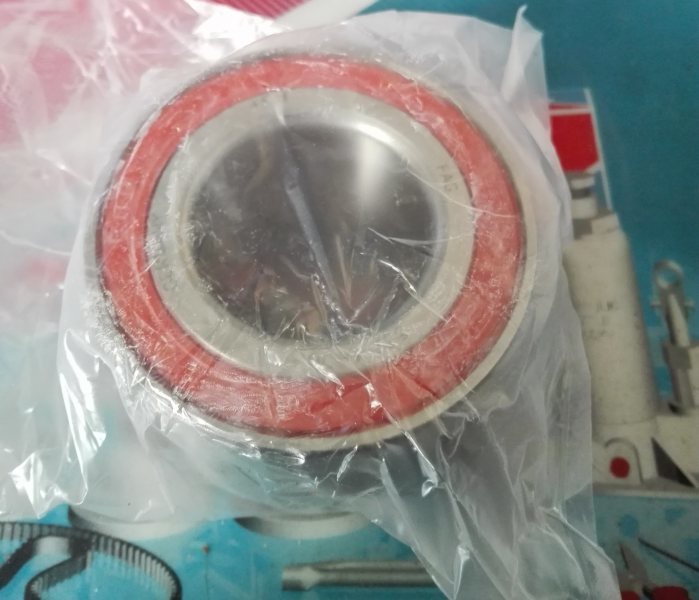

Для запаса в ролик навесного взял на всякий случай подшипник FAG 63032RSR
http://www.autodoc.ru/Web/price/art/630 ... n&access=1
смазка там есть... крутится тяжело )

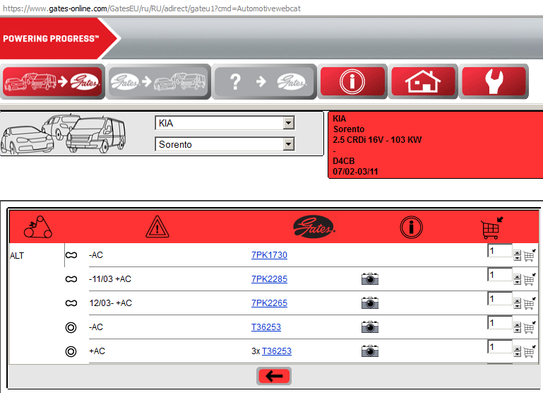

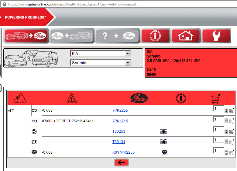

Gubkin писал(а):про запас на море ремень от "SK Encar T7"
Длина 2254 не мала будет? Опыт(не мой) говорит о том, что перенатяг разваливает подшипники роликов за пару месяцев. 2265 в максимальном пределе, 2271 минимум, 2286 вроде как раз без последствий работает. Могу ошибаться по причине разного диаметра роликов. В общем в сервисе на одном сорике 2271 натянули только с монтировкой и отработал он пару месяцев разрушив вначале подшипник ролика и затем порвавшись сам. У меня стоит 2265, но для посадки оттянул натяжитель до предела и ремень одел с трудом.

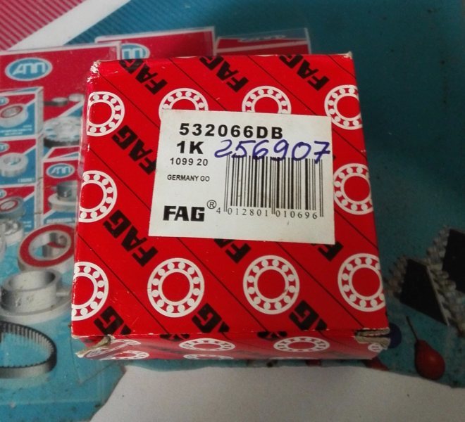

Gubkin писал(а):FAG 63032RSR
Кто производитель? Слишком много подделок. Я стараюсь брать NACHI, KOYA. И дешевле и по качеству лучше, только что б производитель был не польша или испания. Только Япония.
Вот это подделка

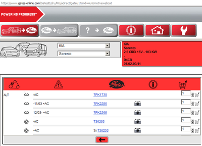

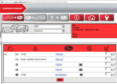

Stas32 писал(а):Длина 2254 не мала будет?
2255 - это сток
2254 - будет мало ?
А твои цифры вообще для ДОрестайла

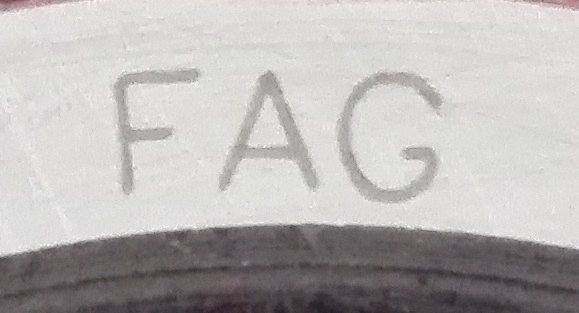

Кто производитель?
Написано же... FAG, на подшипнике даже это видно, лазерная гравировка (как на запчастях ТЗА для ваза :D )
Re: Ремень генератора, ролики и пр.

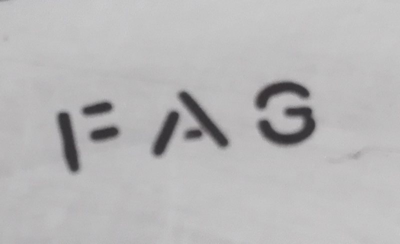

Сообщение Stas32 » 07 авг 2015, 10:04
Оригинал.
Подделка.
