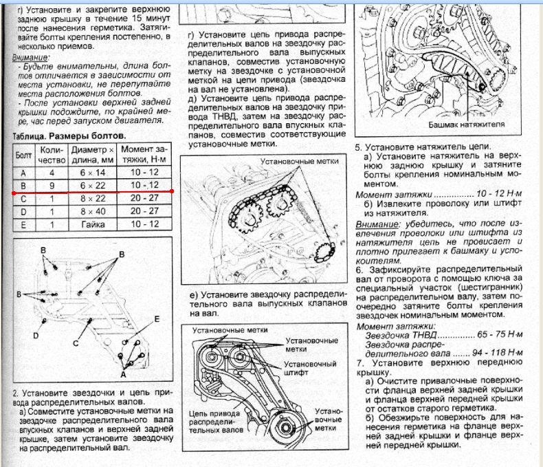

Сергей Петров писал(а): Болт 6-ку с таким моментом (20-27 Нм) можно сорвать.
Да, полная фигня,сорвешь резьбу по любому,по Старексу правильней будет.

Подскажите, какие особенности установки распредвалов, т.е. крепления крышек подшипников? В книжке написано затягивать болты от центра к периферии. Затяжка по типу головы?- сначала центр, потом по очереди с разных сторон к концам валов?
