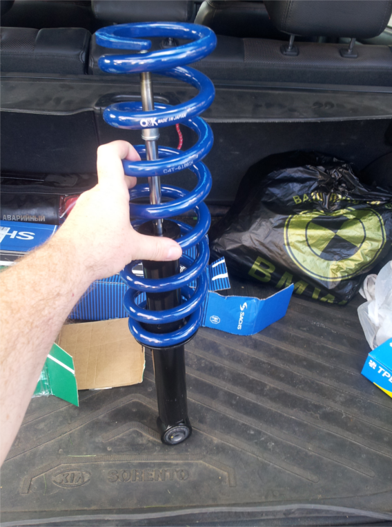

Спонтанно сделал себе подарок на днюху.
Заказал C4T61881H, теперь ломаю голову какие аммо к ним брать.
Если у кого есть мысли, давайте обсудим в профильной теме

[user]Vl@dK[/user] писал(а):Заказал C4T61881H
пришли, все параметры выложишь ?

Жду всю требуху, рычаги, демпферы TLC, аммо Sachs , стойки стаба и т.д.
Добавлено через 1 день 2 часа 4 минуты 33 секунды:
Получил, померить пока нечем.
Фото OBK C4T61881H на Sachs 313523
