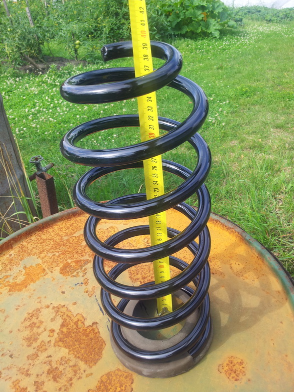

Сообщение Vl@dK » 11 июл 2015, 10:59
Воткнул левую, завышение по обеим сторонам на масляных труперокаябах без подпора 49см.
поведение жопы изменилось ,стало комфортно не козлит не дробит, на кочках не пробивает.
Аммо можно даже пожоще.
Добавлено через 16 часов 30 минут 52 секунды:
Проехался по разбитой грунтовке, жопа присела до 48см, чую, это не предел.
Для лифта, все таки, пружины нужны усиленные или с завышением, такие на TLC90 есть и много, но что в этом случае будет с комфортом,хз.

Сообщение Vl@dK » 12 июл 2015, 11:21
KoRoman
У 80-ки нижний виток надо доворачивать, фото из темы на Прадо клубе на предыдущей странице.
Фотки пружины на чашке и проставке есть, с телефона не выложу, из дома тоже, так что завтра.

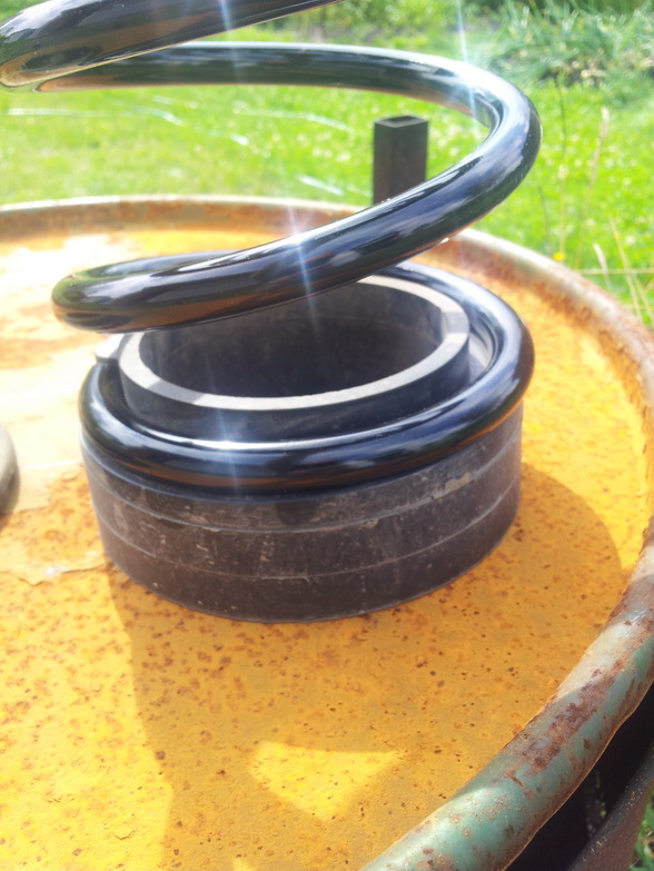

Сообщение Vl@dK » 13 июл 2015, 09:44
KoRoman писал(а):
[user]Vl@dK[/user] писал(а): завтра поставлю левую и отпишусь
сфоткай перед установкой как на штатной резинке и как на нскполимер сидит пружина
тыкни в проставки от прады в эксзист :)
Номер новосибирской проставки, для оригинальной пружины TLC 90 1-12-1551 (надо проверять).

Re: Альтернативные пружины подвески
Сообщение KoRoman » 13 июл 2015, 10:31
[user]Vl@dK[/user] писал(а):Номер новосибирской проставки, для оригинальной пружины 1-12-1551 (надо проверять)
по этому номеру проходит зеленые новосибирские http://www.polyurethan.ru/product/prost ... 1-12-1551/
и там в списке есть Prado 78, 90
там указаны и пружины правильно от prado 90x - OEM 48231-6A820
почему же они маловаты :?:
может не те прислали, пересорт??
вот другие новосибирские 1-15-026/30 http://www.polimer-nsk.ru/static/prices ... prostavki/
тут LAND CRUISER PRADO, LAND CRUISER, KZJ9#, LJ9#, RZJ9#, VZJ9#, с 04.1996 - 12.2008
и они кстати черные как у тебя на фото, а те зеленые...

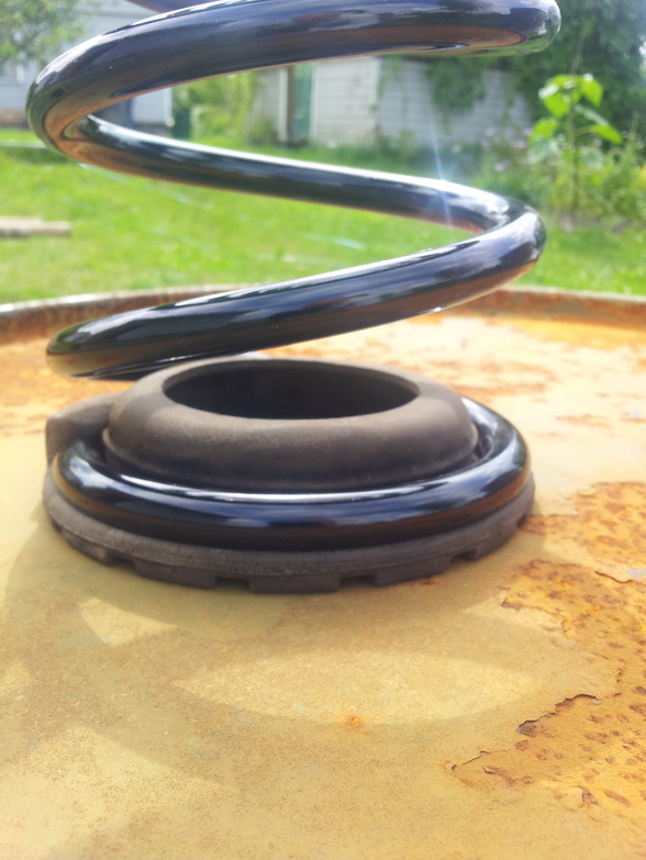

Сообщение Vl@dK » 13 июл 2015, 12:14
KoRoman писал(а):почему же они маловаты :?:
На моем фото проставка для штатных рестайловых пружин КИА.
