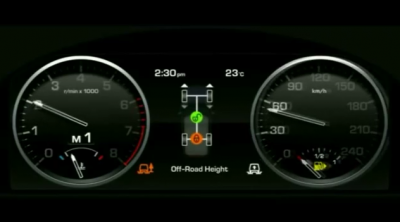

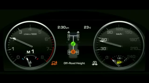

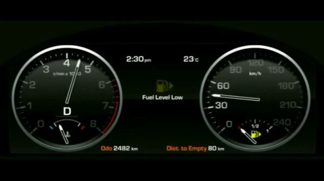

DiCh писал(а):Интересная задумка. Подобная панель в штате стоит на Ренж Ровере.
