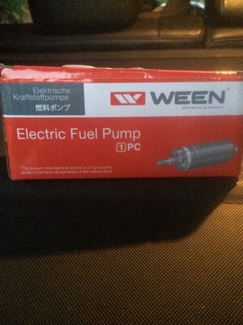

Сообщение garik garynych » 28 июн 2015, 16:54
Вчера тоже заглох на ходу!(
Разобрал насос, сгорел или просто от времени кончился, как никак 210 тыков прошел!
Купил от десятки, за 1100₽ встал как родной, посмотрим на сколько его хватит!)
Всем удачи!

Сообщение Kan » 28 июн 2015, 22:32
Что за марка и номер бензонасоса?
Как динамика машины после замены бензонасоса?)

Re: Бензонасос 3.3л
Сообщение garik garynych » 29 июн 2015, 09:31
Номера нет, просто насос для десятки!)
По динамике ничего не поменялось, разве что накачивает при запуске чуть медленнее, а может мне и кажется!

Сообщение diggerded » 29 июн 2015, 21:58
да это самый обыкновенный, на всех клубах заезженный и тысячу раз перепаенный под любое авто бензонасос от 16 клапанной десятки - Bosch 0 580 453 453

Сообщение garik garynych » 29 июн 2015, 22:12
Вот такой
garik garynych
Сообщения: 4091
Откуда: Москва Измайлово
Благодарил (а): 652 раз.
Поблагодарили: 217 раз.
Re: Бензонасос 3.3л
Сообщение garik garynych » 29 июн 2015, 22:13
Думаю это Китай обыкновенный, хотя и сказали что Японский

Re: Бензонасос 3.3л
Сообщение diggerded » 29 июн 2015, 22:48
лучше Бош взять, стоит на 100 р. дороже, но качество всяко получше будет, мне кажется.

Re: Бензонасос 3.3л
Сообщение Kan » 29 июн 2015, 23:39
Не знаю какая производительность ween 191-0182, но если такая как у Bosch 0 580 453 453, то ничего хорошего в этом бензонасосе для соренто 3.3л нет.
Зная максимальные показатели ДМРВ в режиме «тапка в пол» (80% в г/с от мощности в л.с. двигателя (Gubkin писал) т.е. получается около 198г/с и 188г/с максимум для движка 3.3л (Andreikin писал) принимаем максимальное количество воздуха средне суммарному значению, которое равно 193г/c это есть 695кг/ч.
Максимальную производительность бензонасоса от «десятки» Bosch 0 580 453 453 переводим в кг/ч:
производительность 60л/ч * плотность АИ-92 0,735кг/л, получаем 44,1кг/ч.
Зная стехиометрическое соотношение воздух/топливо: 14,7/1, получаем, что необходимая максимальная производительность бензонасоса без учета запаса по производительности: 695кг/ч / 14,7 * 1 получаем 47,28кг/ч т.е. 64,32л/ч. Кроме того бензонасос для нормальной продолжительной работы должен иметь запас в районе 30% от производительности.
Напрашивается вывод: насос с производительность 60л/ч не обеспечит необходимую динамику автомобиля на максимальных режимах и не прослужит долго, т.к. будет работать на пределе своих возможностей.
