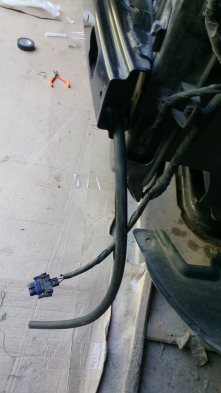

В результате должно получится так. Всю электрику необходимо убрать в пластиковые гофры и протянуть через существующие каналы к кнопке в салоне. Моторчик необходимо подключить через реле. Подключить нужно через отдельный предохранитель. Омыватель должен работать при включённом зажигании и включённых как минимум габаритах.
