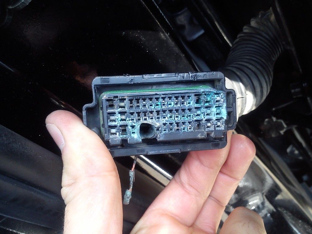

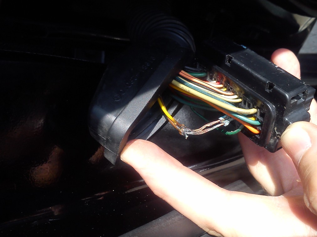

Сообщение vitzer » 13 апр 2018, 16:43
Настигла и меня беда с зеркалом, но причина несколько иная, чем у ТС.
Примерно год назад правое боковое зеркало стало раскладываться/складываться через раз, а весной через "сто раз". Сегодня не выдержал и полез в жгут, соединяющий кузов и дверь. Когда снял штекер, то обрадовался, что мой Сорик еще не сгорел.
См вложение
Причина думаю в прошлом. Брал с рук битым в правую сторону. Похоже досталось и разъему. Верхняя часть колодки разъема в стойке кузова разломана - отломан кусок верхнего крепежа. Полагаю, оттуда вода и попадала. Гофра не спасает, так как не достает.
Начинаю гуглить в поисках решения проблемы. Штекер идет в сборе со жгутом - 7 200 в автодоке. Наверное проще сделать перепиновку в пустые ячейки - они есть.
А пока, может кто сталкивался, подскажет - как восстановить все с минимальными затратами. Или может кто знает - на каких еще моделях Киа используется такой штекер.
Кажется нашел - Киа Спортейдж 3, Hyundai ix35, Hyundai Santa Fe 3. Маркировка: HBDDOOR_45F_B и HBDDOOR_45M_B. Надо шерстить разборки.
Временный ремонт - кинули провода через дырку. Нет ничего более постоянного, чем временное. :D
