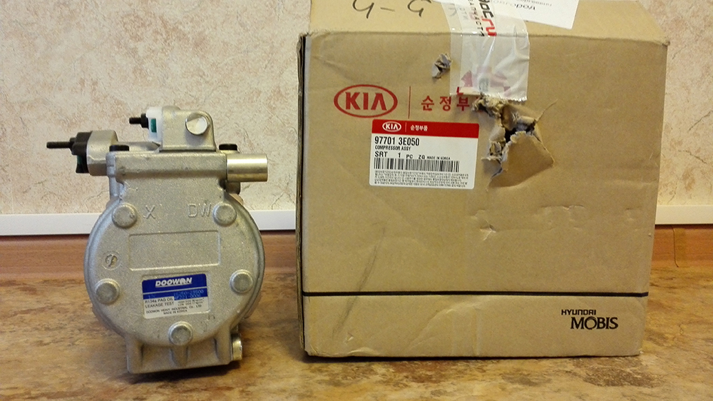

Коллеги, опытным путём было выяснено, что компрессора под номерами 97701-3E050 и 97701-3E110 идентичны, т.к. приходит в коробке компрессор фирмы DOOWON под номером 16250-23500.

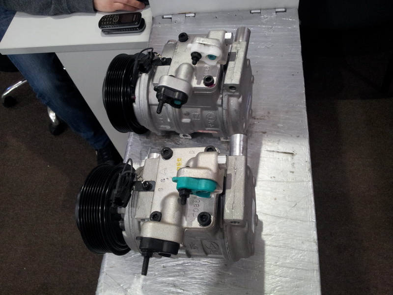

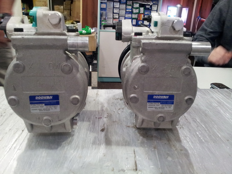

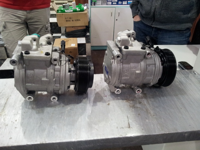

Был в конторе, купил 97701-3E000, визуально, тот же самый 97701-3E050.
На снимке 97701-3E000 и 97701-3E100, различаются похоже только передней крышкой и диаметром шкива (незначительно).
У сотого она узкая к шкиву.

Как и ожидалось, компрессор 97701-3E000 подошел взамен 97701-3E110.
Установили, холод есть, жду жары.

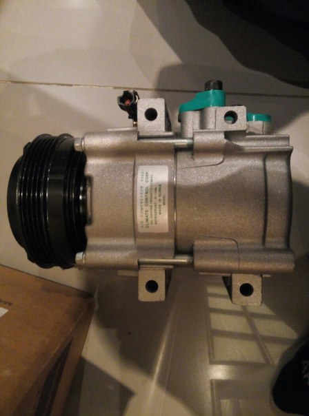

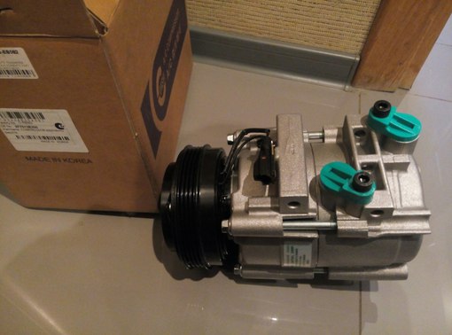

Доброго времени суток. Не так давно накрылся компрессор долго искал что поставить на замену.
Вариантов не много либо оригинал по баснословной цене либо с разборке по не адекватной цене да еще кот в мешке.

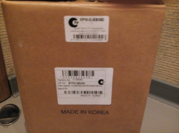

Но случайно нарыл компрессор фирмы DASHI один в один для 3,5L да еще по сладкой цене 6900рее. :P
Может кому пригодится. Правда еще не ставил в выходные займусь.
Добавлено через 2 минуты 50 секунд:
номер DEB082 :oops:
