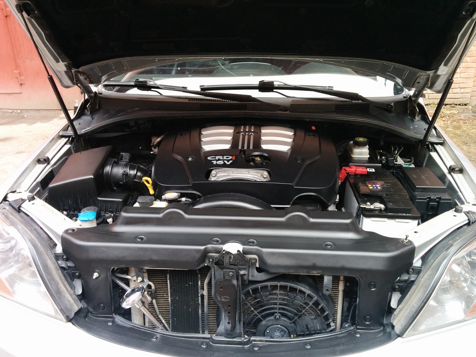

Вот наконец то выдалось свободное время на работе, и я решил помыть движок а то после наших озёр и океанов на дороге как то грязно очень стало в подкапотоном пространстве.
Фоток ДО не успел сделать.
Помыл кёрхером и теперь движок блистает как у кота одно место :ROFL: :ROFL: Доволен как слон 8)
Плюсовую клемму не снимал,ни чего не закрывал и тд. просто меньше лил прямой струёй в сторону форсунок и все.
