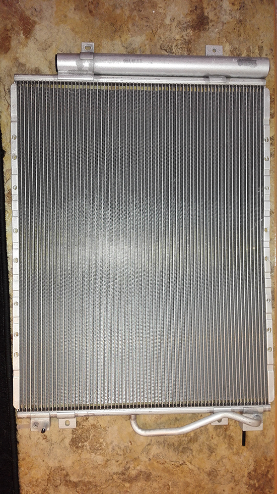

https://yadi.sk/i/CDuspkhVgPmPa Хочу вот этот Радиатор,а здесь с правой стороны трубка отросток,у меня на авто её нет,вопрос подойдет ли.По номеру аналог.
Добавлено через 1 минуту 25 секунд:
97606-3E901

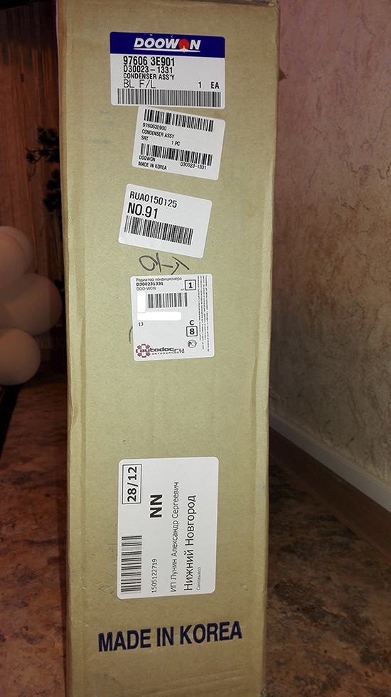

Я три дня назад заменил не только радиатор кондиционера, но и компрессор с промывкой всей системы кондиционирования.
Долго ломал голову под каким номером взять радиатор и победил радиатор фирмы DOOWON под номером D30023-1331. Когда стали снимать старый (родной с завода), то оказалось он тоже фирмы DOOWON. И даже больше скажу, что все элементы системы кондиционирования фирмы DOOWON, т.е. и компрессор и клапан ТРВ (и основной радиатор тоже DOOWON).

Мне когда меняли радиатор кондиционера, то бампер не снимали. Сняли только перекладину с замком капота.
