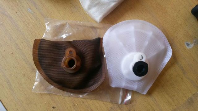

на неделе поставил себе вместо родной сеточку от 2112 нового образца
такую http://www.avtocomis.ru/price/picture.p ... 207283.JPG
Вставала не идеально, пришлось чуть поработать канцелярским ножом :butcher: , но свои функции выполняет.

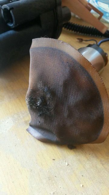

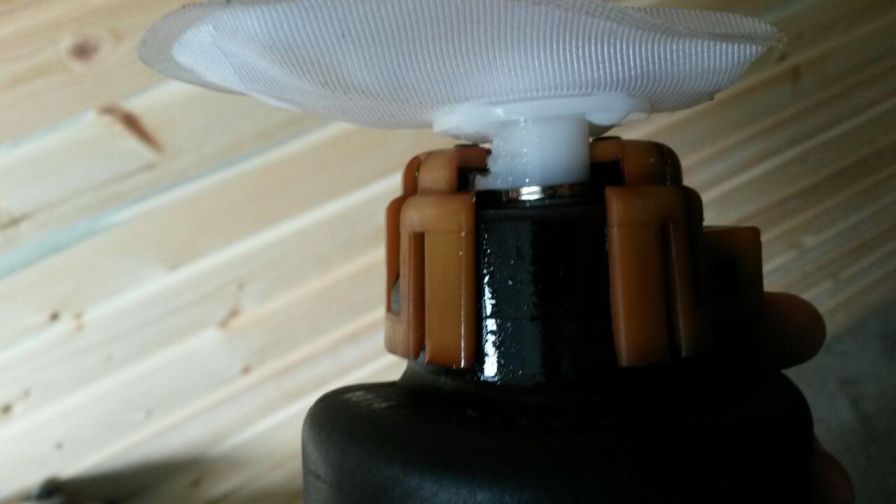

В общем поставил я сетку от 2112 (заодно махнул фильтр тонкой очистки), для установки надо спилить крепеж с дыркой наполовину и развернуть сетку влево так что бы она не мешалась когда запихиваешь все в стакан, если кто то будет делать, там по месту сразу все понятно станет.
На родной сетке дырдочка протерлась прямо под входной дыркой бензонасоса.
