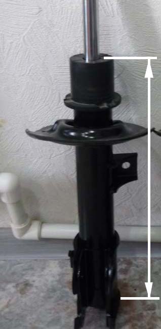

Может кто нибудь померит и сообщит длинну сапога XM? На FL 374мм.

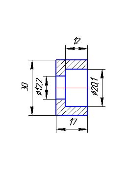

3. Точим втулку по чертежу. ( Кто собирается лифтовать заменой пружин на 25 мм, втулка не нужна)

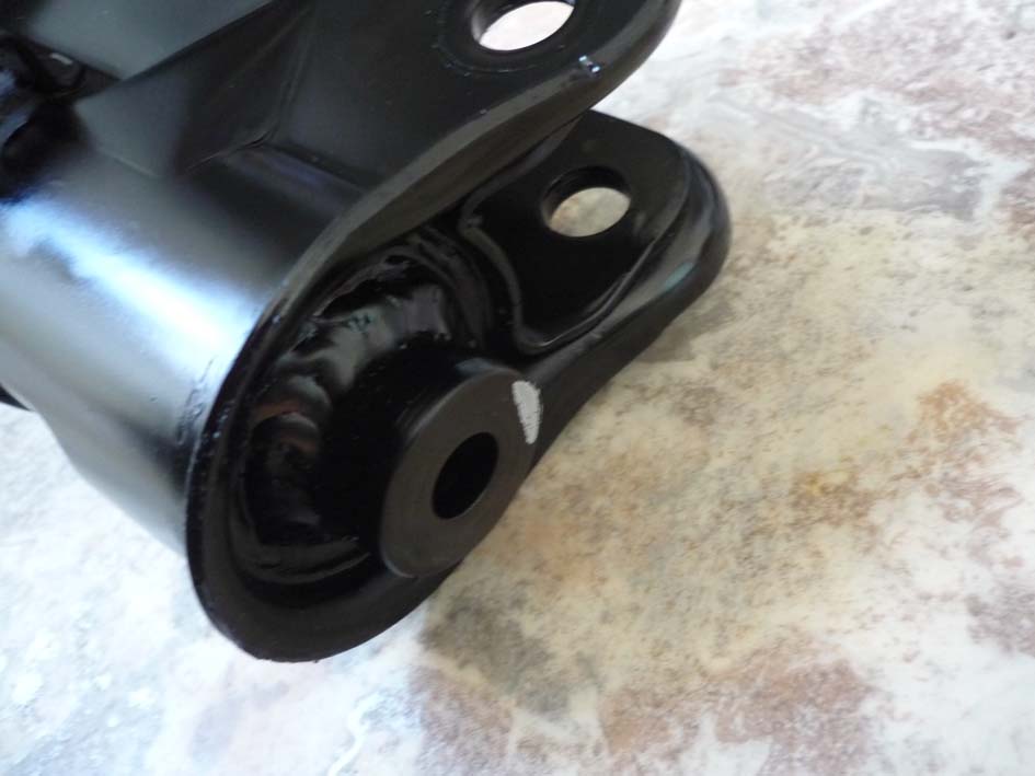

болтом нижнюю втулку и прихватываем сваркой. Вытаскиваем картридж, обвариваем нижнюю втулку затем вставляем и привариваем верхнюю
втулку. Красим.

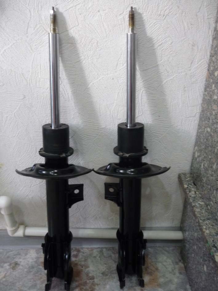

Артур, смотри что получилось. Это с нижней втулкой, по второму варианту.

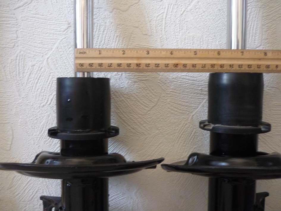

Это высота штока от упорной шайбы. (Слева сток, справа КОНИ) (Линейка не с ноля, +еще 2мм)

Это получившаяся высота стоек по второму варианту. Стойки снизу установлены на одной высоте. Разница 6мм. (Слева сток, справа КОНИ)

Янц Евгений писал(а):Может кто нибудь померит и сообщит длинну сапога XM? На FL 374мм.
На Соренто ХМ высота от низа стойки до края [b]металлического[/b] пыльника 408 мм . Значит, действительно корейцы решили укоротить размер тела стойки на ХМ ФЛ КАЗАХСКОЙ сборки на 34 мм :!: :evil: %)
А ведь это же явно ухудшение гасящих функций. По-видимому, они решили что на ХМ они избыточны :crazy: .
Осталось выяснить высоту тела стойки на Соренто ХМ ФЛ корейской сборки : 374мм или 408 мм :?:

Янц Евгений писал(а):Осталось выяснить высоту тела стойки на Соренто ХМ ФЛ корейской сборки : 374мм или 408 мм
Нет, 374мм это размер стакана. Нужно приплюсовать толщину колпака и кронштейна снизу. получаем 390мм. Разница по высоте XM и FL 18мм. Следовательно не чашка пружины опущена а стойка укорочена на 18 мм
