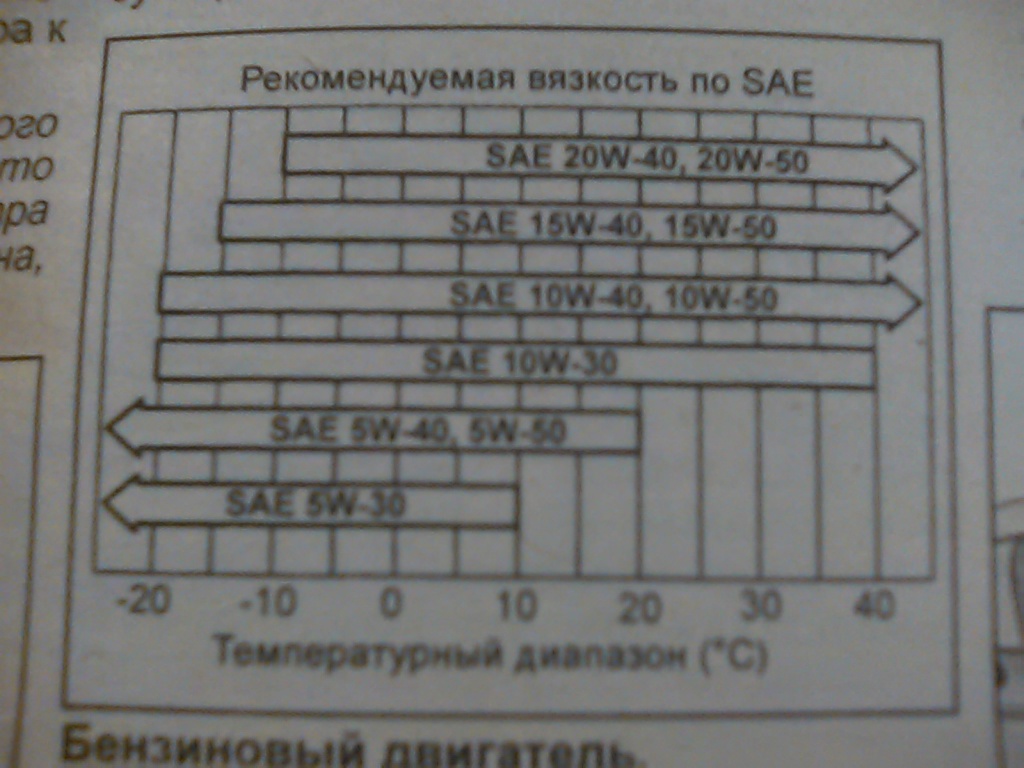

Только ща посмотрем в книгу :) мне требуется масло не ниже SG или SH :)
А согласно таблице по вязкости, то мне идеально подходит полусентетика 10-40. И вот теперь мучает вопрос, а что будет с маслом 5-30 при температуре выше +10 :) таблица мозг напрягает :)
Таблица.

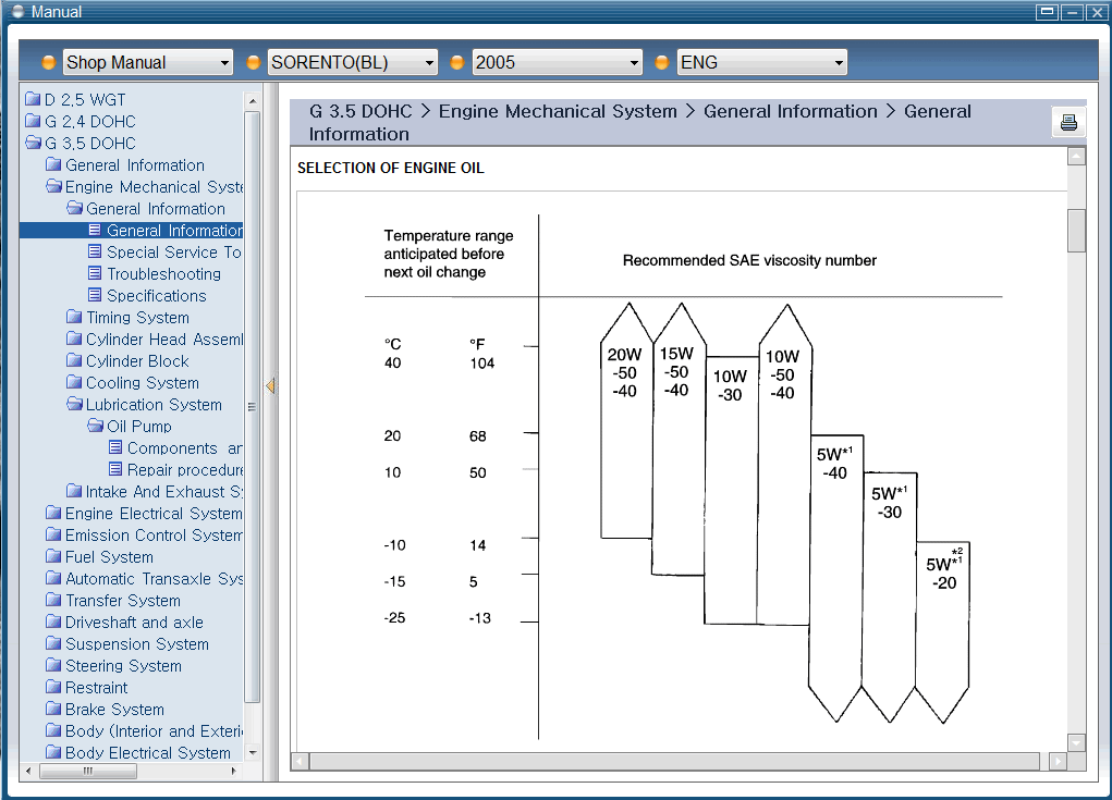

такое чувство, что эту таблицу выдрали из древнего описания SAE и лепят во все мануалы
на неё вообще не надо обращать внимание
вот получше таблица... всё нагляднее.
хотя тоже не нравится мне )

вот именно об этом я и говорил... помоему отлдично подходит 5в-40

Чем твоя таблица от моей отличается? :D

твоя таблица такая же, как и у Жени, только нарисована иначе. "Те же яйца, только вид сбоку" :D
