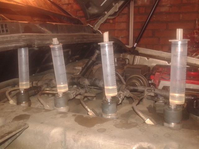

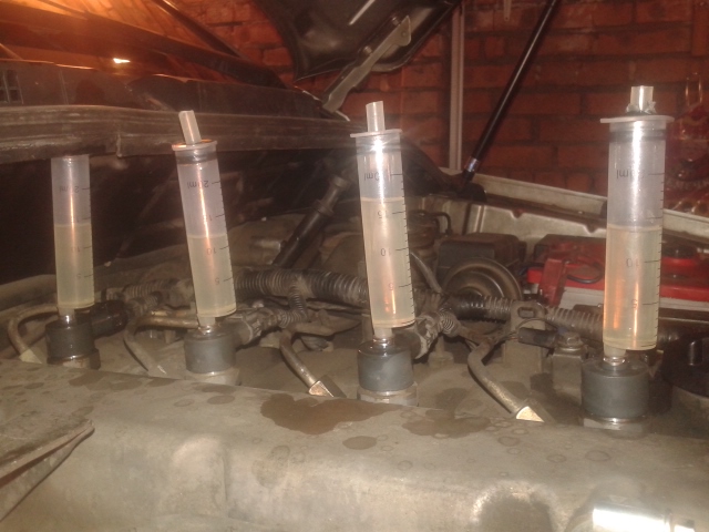

Сделал тест по форсам вот результаты. Завтра на диагностику, записался. Отпишусь по показателям.
1 минута 10 секунд (так получилось)
10 секунд

У меня при такой обратке (даже чуть хуже ) пока всё нормально, хотя форсами уже запасаюсь.

Bel-lex
при такой обратке педаль в пол лучше не нажимать :)

Алексей судя по фотке и времени теста форсунки на подходе к ремонту За минуту в идиале должно быть около 8 кубиков

Да, согласен. Но это не критично. не глохнет. проблема в чем то другом. Сегодня диагност посмотрит, сказал "будем смотреть, если ничего не найдем будем кататься пока не затупит"
