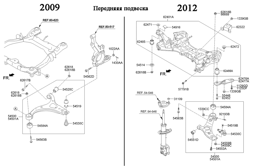

Подвески на XM и FL значительно различаются и передняя и задняя. Могу прикрепить схемы. Задние амортизаторы скорее всего подойдут а вот на передних стойках опорная чашка пружины на разной высоте. По отверстиям крепления и вылету в нижней части стойки ничего не скажу, не мерил.

знаю на наших чашка ниже на 2 см

Насколько я помню были различия в оригинальных стойках до/после 2011 года
