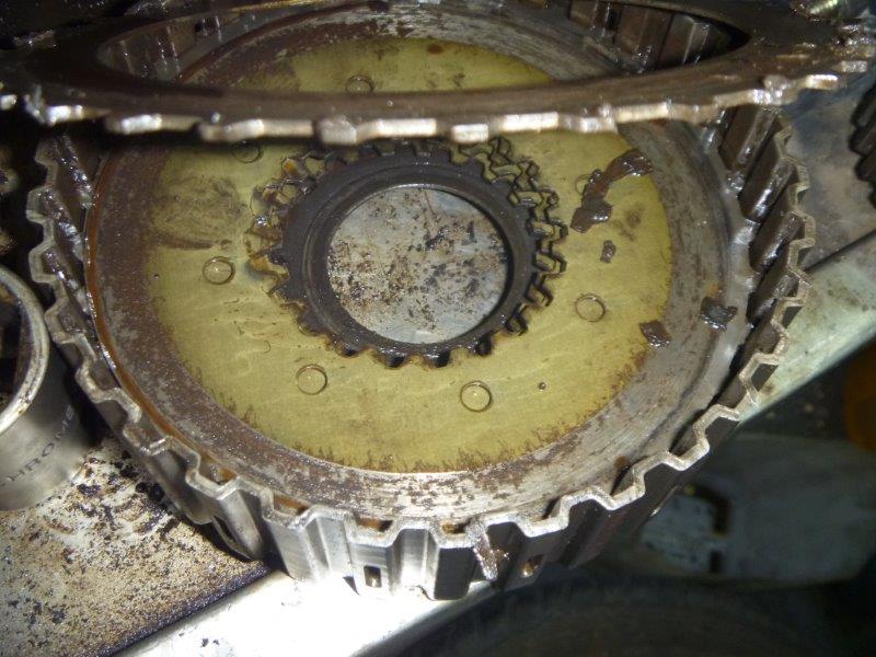

Нашел «МАСТЕРОВ», за 3ч. сняли и продефектовали раздатку.
Заключение: умерла Муфта раздатки/диски сцепления, ну и Цепь вроде с люфтами и лучше поменять! Остальное всё Ок!
Если машину не гробить, там ломаться нечему!!! Вот феродо на дисках сцепления жиденькое!
Засада с ЗапЧастями – ждал 10 дней, это не расходники 2/3 дня и привезли.
За пол дня всё собрали – и О… Счастье – Жизнь вернулась!
Добавлено через 11 минут 46 секунд:
Ща ломаю голову, как восстановить накладки феродо...!
По ходу Эпоксидки намазать и можно дальше гонять! :wink:

На нижнем фото ,старые диски скорее проржавевшие,чем стертые. На воде катался? Или пока раздатку собирали за 10 дней проржавели?

Так вот! ХЗ почему...!
Машинка стояла всё лето!

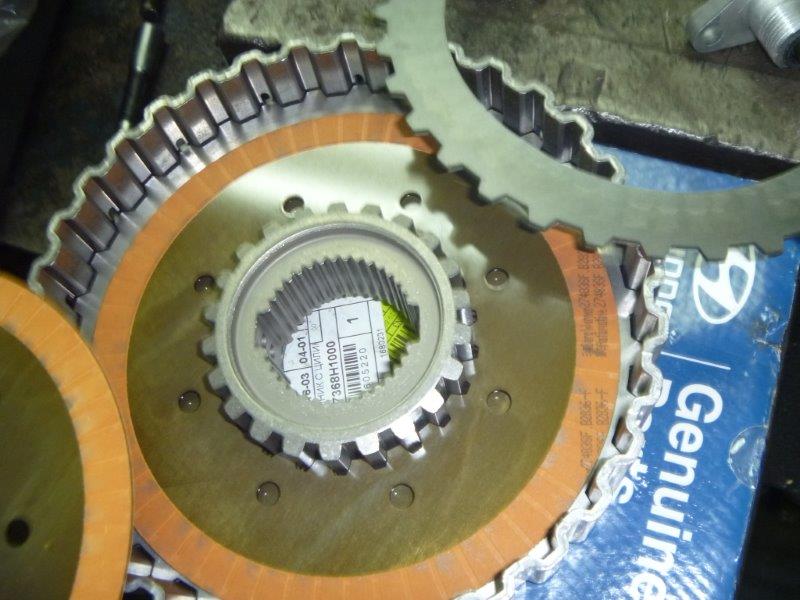

К стати на верхнем фото в корзине отверстия дисков не совмещены. Не заметил последовательности расположения отверстий? Просто "тема сисек" так и не раскрыта. Половина форума утверждает,что отверстия должны быть совмещены,вторая утверждает обратное.

Заметил!
В старой муфте/заводская сборка - отверстия не совмещены!
В новой из упаковки - отверстия не совмещены!
Теоретически дырдочки серьёзной роли не играют! Там такое масло, Нагрузка и Такие скорости...!
Пусть Клубни Клубятся! :scenic:

На мой взгляд, не важно совмещено иль нет , отверстия для того , что бы масло быстрее выдавливалось при сжатии .
А ржа , значит влага , не должно быть . У меня фередо ваще небыло , ток на одном диске , остатки . с остальных , выкалупывал со всех щелей редуктора раздатки . При этом после сборки оно еще работало . Щас умерло и то частично .

PS. Дырки в фрикционах не совмещал, при разборке были тоже не совмещены

Немного о себе , поменял фрикционы 47368Н1000FFF , неделя полёт нормальный . Кстати об отверстиях , они должны быть совмещены . Через прямые , совмещённые отверстия излишки выдавливаемого при сжатии фрикционов масла будут быстрее удаляться. Для лудшей работы фрикционов нужен Декстрон , для цепи и подшипников трансмисионнка . Выбрал Декстрон ||| добавил флакон палакурирущей присадки для декстрона . Сейчас подумал , что можно было добавить востанавливающей палакурирущей ( металокерамика Хадо ) на рабочую часть сальника , там температуры высокие , трение , она должна работать , а то резина сьедает метал .
