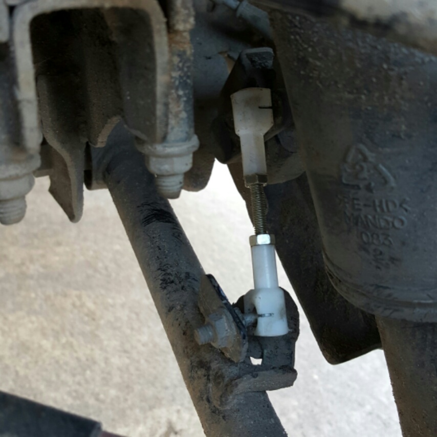

да. тоже обратил на это внимание еще до лифта. имхо это больше связано с расположением "колена" автокорректора. если его чуть отодвинуть в сторону передка, то сгиб будет меньше и меньше опускаться фары...попробуйте. Только несильно, иначе рычаг по нему хряснет на какой-нибудь кочке и привет.
St.Paul писал(а):Fairytale
сама тяга автокорректора выглядит как два рычажка с "коленом" шарнирно-сочлененного соединения.
St.Paul писал(а): это за левым задним колесом.
