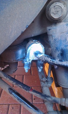

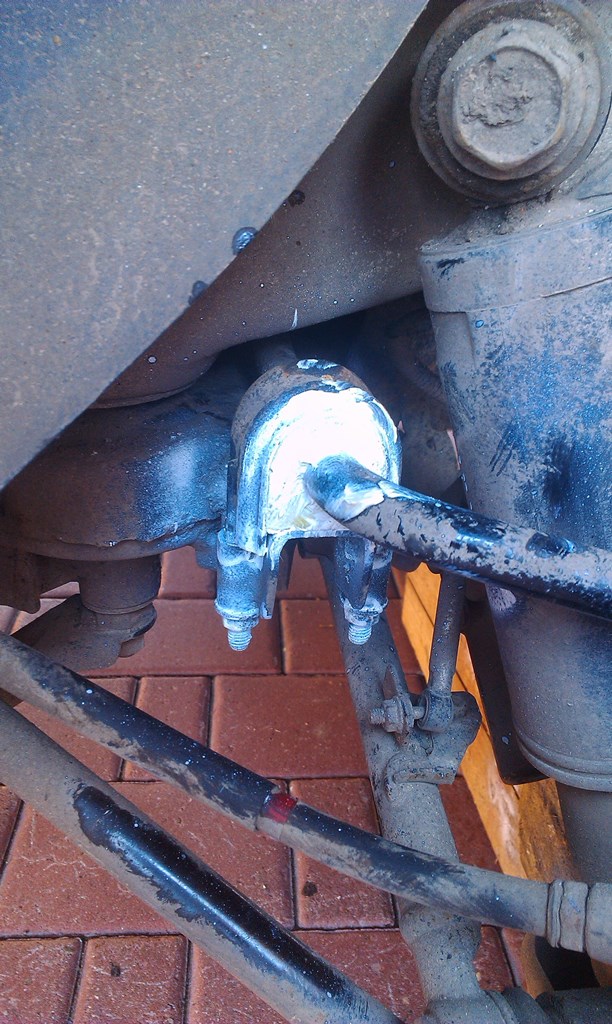

вообще взял следующие артикулы 12-01-1295 - передние, 2-01-2128 - задние
на рестайл не знаю подходят ли.
по поводу снятия подрамника банально и просто.
там забубенишься ее вытаскивать, только если у тебя не руки пианиста. у ОД делают с опусканием подрамника (не вижу ничего зазорного, зато протянули его по-хорошему). сам полез рукой замучился бы (мягко говоря). я уже однажды так на кашкае менял втулки на яме без опускания подрамника. 3 часа потраченного времени. быстрее было бы подрамник спустить.

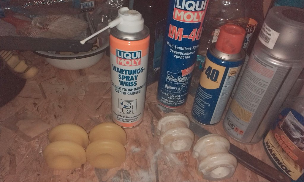

Обрабатываю грязеотталкивающей смазкой передние втулки, чтобы смазка "загустела" и "застыла" перед монтажом за несколько недель "до"...есть еще в комплекте консистентная смазка, которая идет с втулками, ей обрабатаывается стабилизатор и втулка изнутри в том числе.

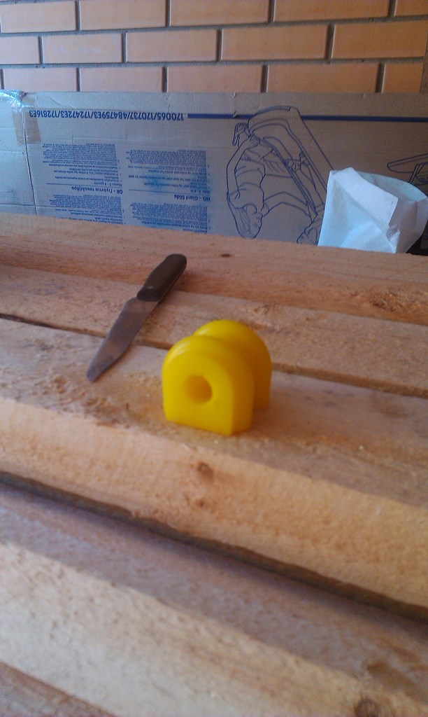

Задняя втулка до разреза
Установленная задняя втулка своими руками. Обилие смазки (чтобы скрип не появился)

на 2м и 3-м фото втулки заднего стабилизатора. там менять все крайне легко.
передние установленные втулки не фотографировал.
я под машину смог залезть только после того как сделал лифт подвески на 2,5 см :))) так конечно проходил, но вплотную. хотя дрищ дрищем...вроде бы
смазки да. объясню.
долго не мог понять причину скрипа на кашкае, когда проезжал ЛП например или просто на ямах подвеска вниз вверх качалась. оказалось вымыло за полгода смазку или сервисмен ее туда не заправил и они скрипели безбожно.

Сообщение St.Paul » 03 мар 2015, 22:53
Ramb
смазки надо. побольше смазки. на кашкае 1,5 года не скрипят

Сообщение St.Paul » 04 мар 2015, 09:11
Алексей Омск
кто тебе такое сказал? что на скручивание? ты сними стойку стаба и повращай стаб. он что на новой, что на старой, что после замены новой спустя пару т.км. будет свободно вращаться. смысл втулки обжать стаб как раз и удерживать его на ПОПЕРЕЧНОЕ кручение, но никак не вращательное.
Для чего тогда втулка садится в специальный паз с боковой поддержкой? именно в этом и есть смысл стабилизатора поперечной устойчивости.

Сообщение St.Paul » 04 мар 2015, 09:57
Алексей Омск
какое мыло? втулки разрезные. они просто устанавливаются на стабилизатор и сверху скобой зажимаются.
резиновые уже прорезанные в упаковке идут. полиуретан сам ножом разрезаешь.
блин. тогда объясни почему производители в своих инструкциях пишут о необходимости нанесения смазки, которая идет в комплекте? не лучше ли им виднее, что и как?
некоторые даже в инструкии о возможных причинах скрипа указывают именно отсутствие смазки (вымылась или не нанесли). так что...
