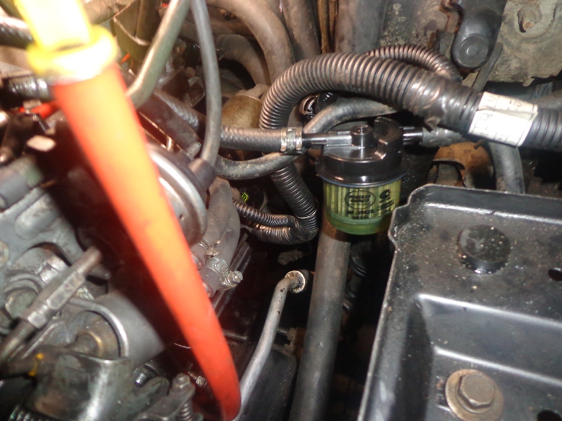

Вот постигла меня та же участь. Управление ЭСУД впало в аварийный режим. Горит "джеки чан" - высокое давление в топливной рампе. Причём вечером поставил машину, всё ОК. Утром не едет и горит "чек". Решение проблемы:
1. демонтаж впускного коллектора для доступа к "клапан-регулятор давления в топливной рампе";
2. демонтаж "клапан-регулятор давления в топливной рампе";
3. ультразвуковая чистка мелкодисперсной сетки на входе в клапан; (жуть что творилось там при рассмотрении под микроскопом)
4. замена топливного фильтра;
5. замена воздушного фильтра;
6. восстановление всего на свои места;
7. снятие сканером ошибки.
Всё.
На наших машинах применено два типа (о которых я знаю) регулирования давления в топливной рампе. Это, как у меня и второй, это клапан регулятор установлен на ТНВД, а на рампе установлен предохранительный клапан.
Для уменьшения риска последующего загрязнения этой мелкодисперсной сетки на входе в клапан, между ТНВД и штатным фильтром, будет установлен механический сетчатый фильтр-отстойник.
Фильтр топлива металлическая сетка
вот такой.
