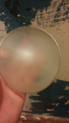

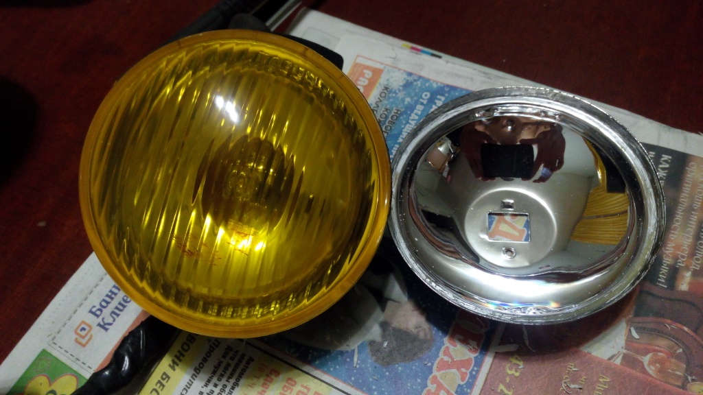

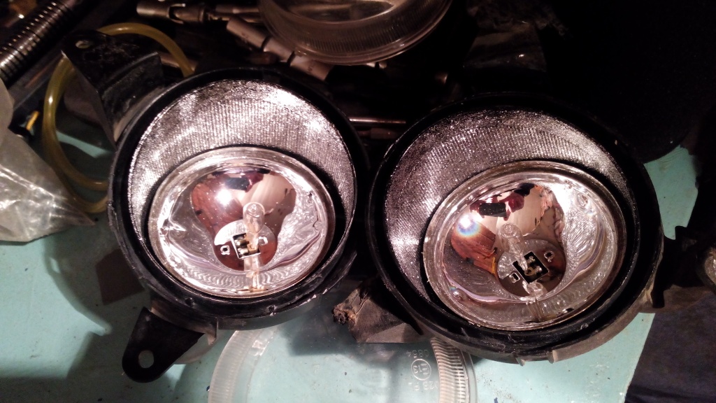

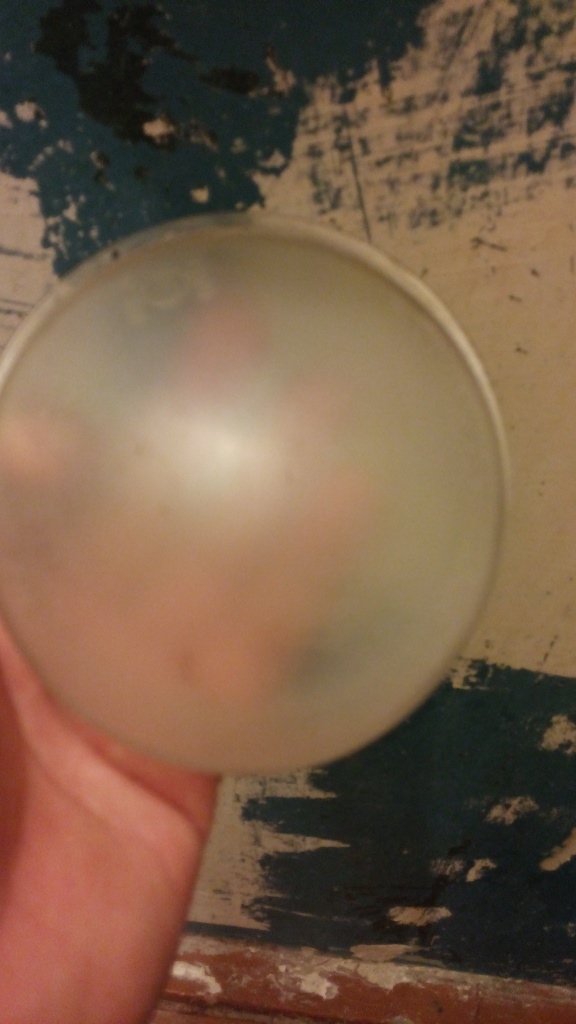

Не совсем удачно получилось но можно доработать.

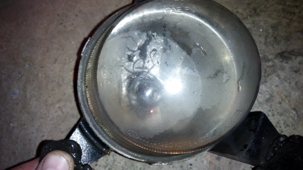

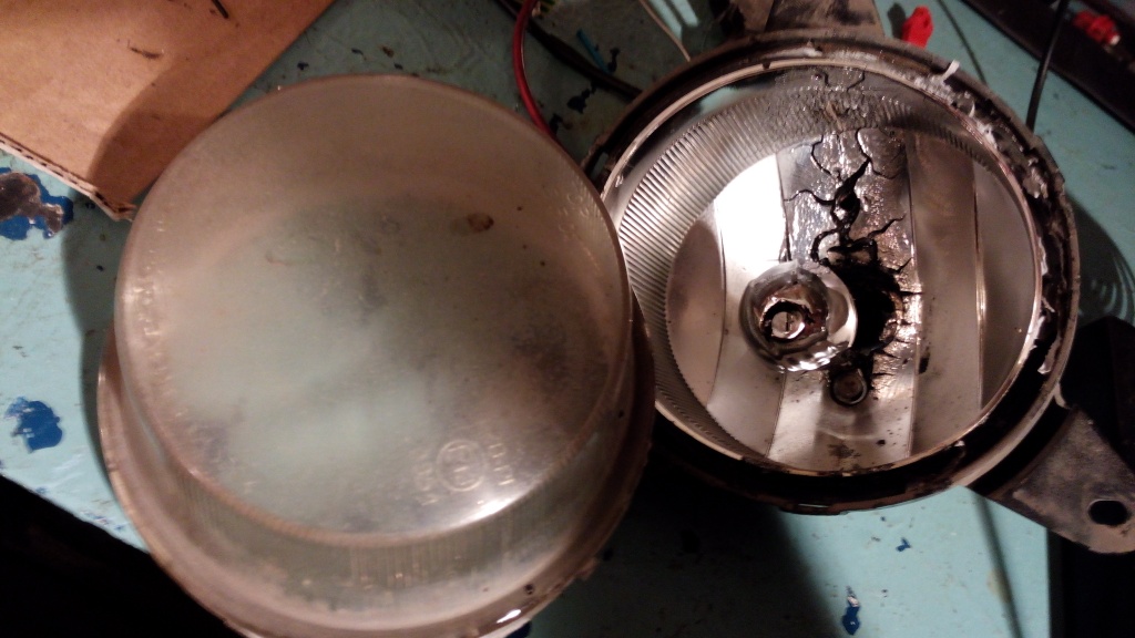

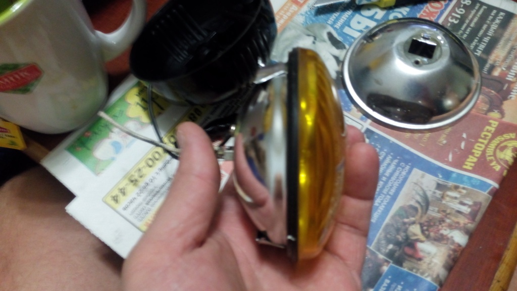

Туманки достались мне уставшими при покупки авто. В гараже валялись туманки с диаметром 10см, такие сейчас можно купить за 500р пару. Вот и решил отражатель поставить в сорентовские ПТФ, тем более там железный отражатель. С текло с китайских ПТФ можно снять только разбив их молотком, завальцованно и на герметике.

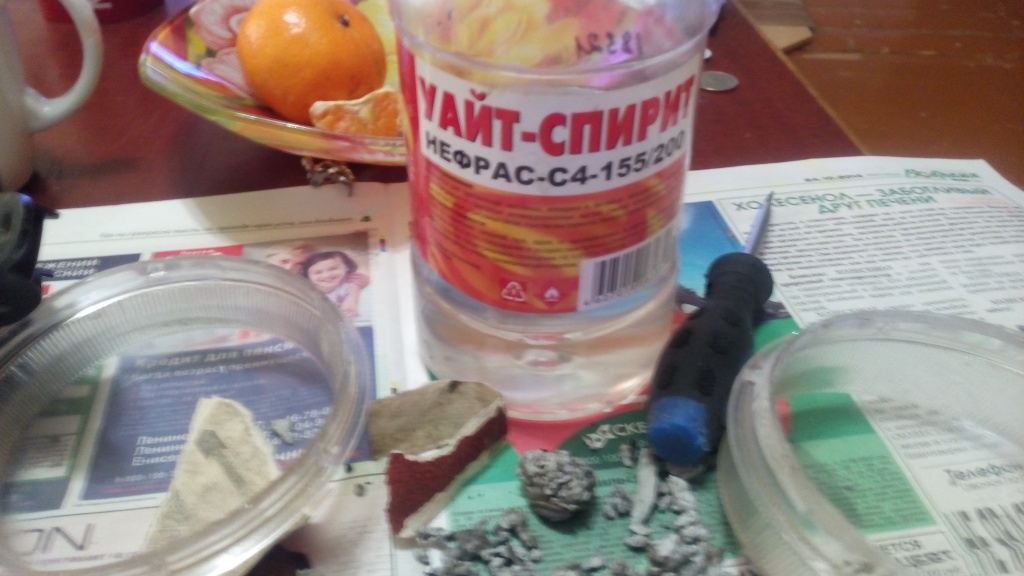

Наши ПТФ раскрывал в кипятке, герметик хорошо оттирать уайт-спиритом.

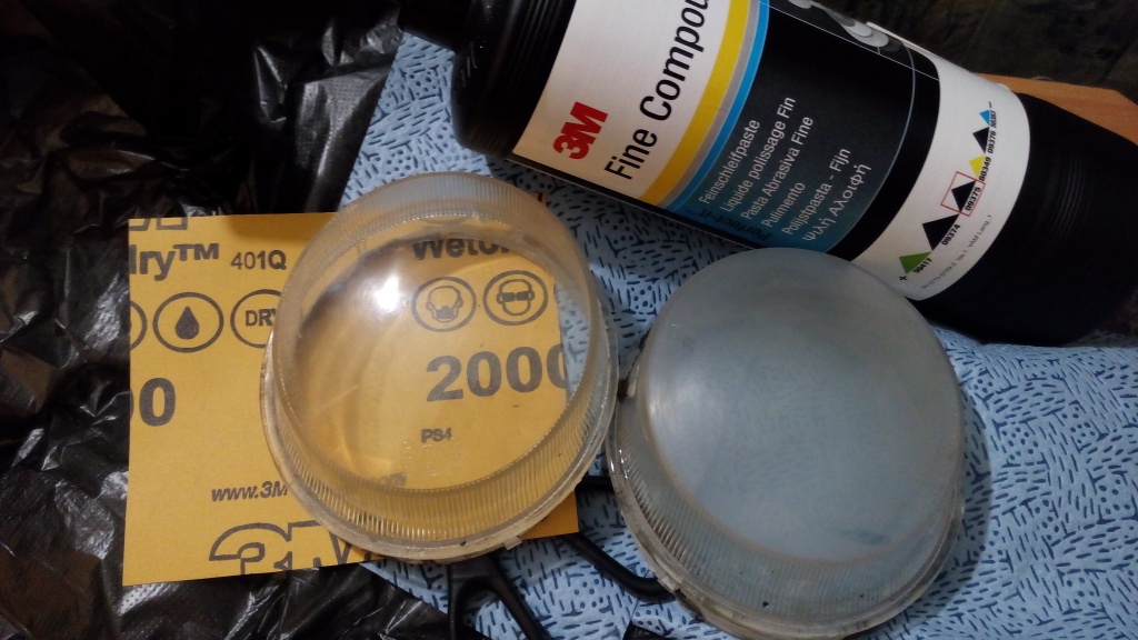

Полировал стекла наждачной №2000 с водой, потом 3М пастой №2 и салфеткой для полировки, в ручную не долго круговыми движениями.
Остатки отражателя смываются губкой с водой немного муторно.
Новый отражатель садил на обычный прозрачный герметик абра. Стекло тоже на него.
Косяк в том что отражатель по Н3 цоколь где лампа глубоко сидит, светит фигово, по этому надо переделать лампочку. У меня сменные лампочки (те которые по 15р 30W) на клеммах к цоколю.

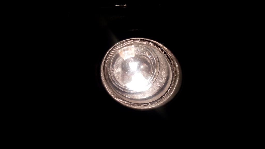

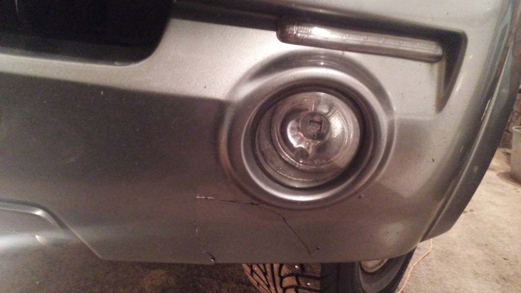

Сообщение Bel-lex » 26 янв 2015, 05:27
Sorento2007 писал(а):А ксенон никто не ставил?
последние две фото результат работы китайского ксенона
