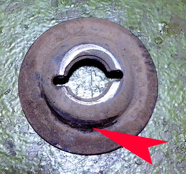

Еще пока не ставил. Борюсь со стуком в передней подвеске, заказал стойку, придет, за одно и проставки вставлю.
Немного не по теме..... В поисках стука, нашел недоработку крепления поперечной балки. Протягивая балку, одна из гаек преднего крепления была слегка ослаблена. Открутив гайку и сняв шайбу (красная стрелка на схеме),
видим что отверстие шайбы 16,5мм при шпильке 14мм. Сместившись при затягивании она торцом соприкасается с наружней обоймой сайлентблока.
На фото видно смещение и следы от биения по ней.

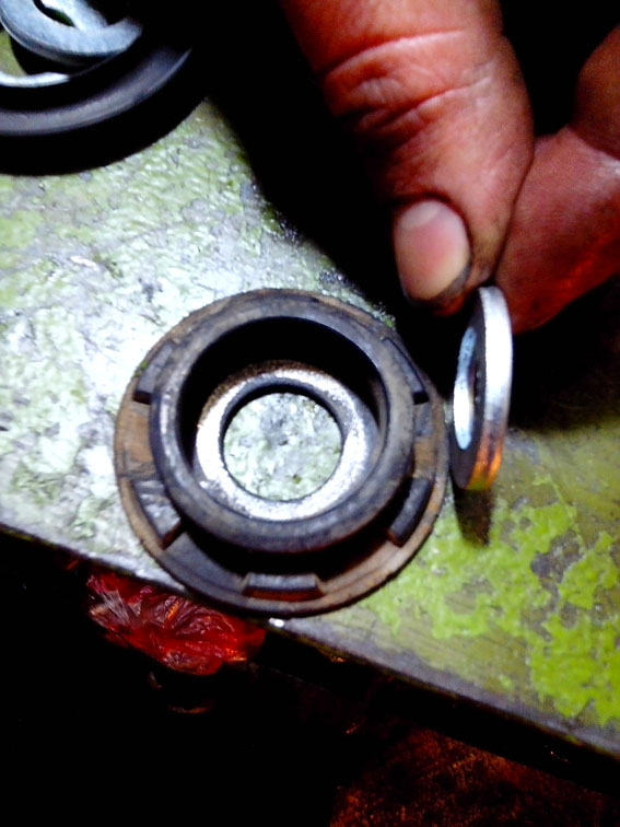

Как всегда, спасают токаря.

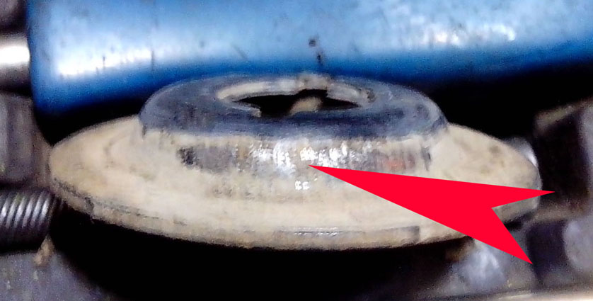

В заднем креплении балки в штатную упорную обрезиненную шайбу (синяя стрелка на схеме) вставил шайбу с отв. 14мм.
От искомого стука не избавился, а вот стыки асфальта теперь на кузов не передаются. Сам не ожидал такого эфекта!
Машина 2013 года, сборка Казахстан. Возможно на Корейских и Российских, стоят нормальные шайбы, но проверить стоит.
