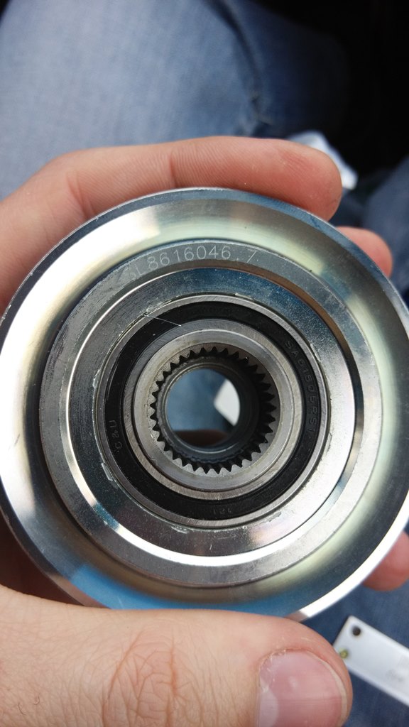

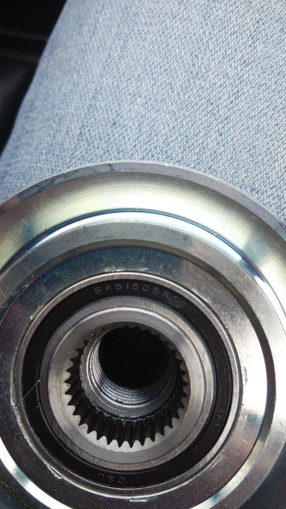

Сообщение DEN_PR » 13 фев 2015, 08:40
Небольшой отчет
Описание проблемы в посте по ссылке:
Тема: Различные вопросы по генератору
Вчера был собран генератор, поменян задний подшипник, передний только смазан, ибо не удалось найти передний, к сожалению. Странные торговцы почему-то не способны найти подшипник по оригинальному номеру, хотя сами пользуются экзистом. Видимо, нет у них таблиц соответствия между оригинальными номерами и теми, коими они торгуют. В итоге померили все их подшипники, но 52 по внешнему диаметру не найши... Надеюсь, ходить будет
Муфта была поменяна. Стало тихо, гула нет, вибрации(как будто бы) стало меньше.
Одно сомнения вызывает - обгонная муфта была куплена за 3300 рублей в пересчете(при курсе доллара 65.15) и ее происхождение вызывает вопросы. Она точно не от INA. По надписям на ней, коих не много(видны на фото) удалось идентифицировать ее как китайскую. Производитель шкива(либо только подшипника внутри, так как надписи именно на нем) - C&U. Гугль сказал - Китай. Посмотрим, как будет ходить. Был еще вариант взять шкив за 6300 рублей, но показалось дорого..
Подшипник обошелся порядка 300 рублей
Фото муфты
