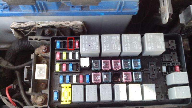

alex324 писал(а):Может быть, реле сигналки виновато?
В данной ситуации, нет электропитания на ЭБУ.sisan82 писал(а):Вывели одну закономерность, машина не заведется, если при повороте ключа не горит лампочка CHEK
Lugavik писал(а):отсутствует коммутация цепей питания через замок зажигания
Lugavik писал(а):через головные реле блока предохранителей моторного отсека
первопричина в отсутствие электропитания на ЭБУ, отсюда и плясать с поисками неисправности.
pimenushka писал(а):Контакт может быть плохой
+1pimenushka писал(а):убить его даже специально очень сложно.
