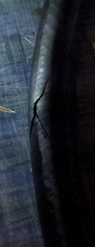

Вот лопнувший шланг. Посоветовали залить корейское, шланг оказался плохим, в этот же день давануло. Залил ниссановское масло, отъездил около месяца, выдавило, залил Декстрон 3. Посоветовали на форуме CHF 11S. Шланг оказался топливным, на фотке видно, что он немного вспучен. Видимо его давлением неоднократно выдавливало при запуске мотора, пока не лопнул.
Добавлено через 7 минут 26 секунд:
Сейчас залил Zic. Могу ли использовать масло оставшееся от замены в автомате? Забыл написать, что поставил тот же шланг, покупал метр. Его после установки утеплил.

Ясень пень нет. Тебе надо SP-IV, а не SP-III
ЗЫ. Делать скриншот фотоаппаратом это конечно жесть... попробуй prntscr

Масла не смешивай! запенится и пена с кавитацией угробит насос и рейку, будет шум-треск и скрежет, лил Зик и доливай Зик. Шланг в топку!!! он не расчитан на давление, в обратке 5-6бар(на подаче около 80-100бар), даже если шланг не залипуха и тоже рассчитан на 6бар(должна быть на нем маркировка) то тогда не соответствует пиковое рабочее давление, у масла плотность и вязкость больше чем у топлива, а особенно в морозы! Подбирать надо из армированных кислородных шлангов примерно 20бар рабочее давление или у мастеров кондиционеров, у них шланги с диапазоном 10-35бар. Как поставишь нормальный шланг, то залей Pentosin CHF 11S один раз и забудь за Гур.
