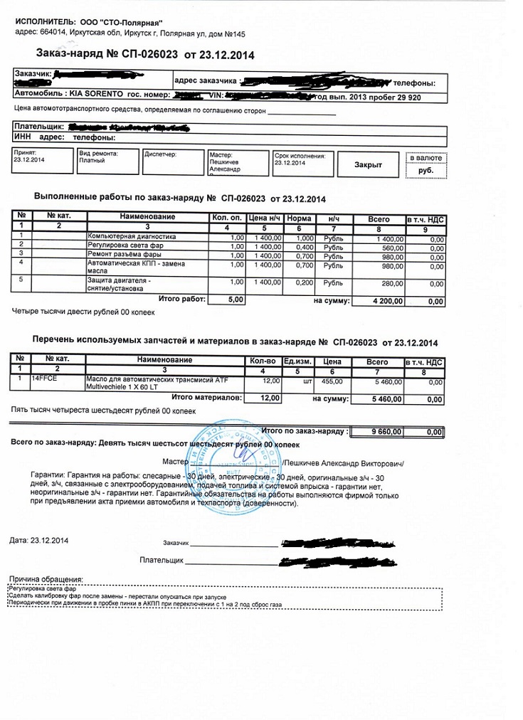

Тоже появилась такая беда, а какое масло вам залили?[/quote]
Скан во вложении.
Скан заказ-наряда из сервиса.

Сообщение dr_slam » 20 янв 2015, 07:49
Это 12 литров? Так вроде общий объём всего 10, плюс сливается не всё, да и в книжке написано сливаемый объём 7.4л. :unknown:

Сообщение jsver » 20 янв 2015, 10:02
Название жижи веселое
Атф мультивикл
Ни марки, ни модели...что залили - хз
Сиди методом бабки ванги и гугла докумекивай, что скорее всего это был кастрол

Сообщение dr_slam » 21 янв 2015, 07:31
Я так понимаю комраду AleksPit поменяли без фильтра, с фильтром это когда пробег уже за 120 000.

Сообщение AleksPit » 21 янв 2015, 13:14
dr_slam писал(а):Я так понимаю комраду AleksPit поменяли без фильтра, с фильтром это когда пробег уже за 120 000.
Да, без фильтра.
