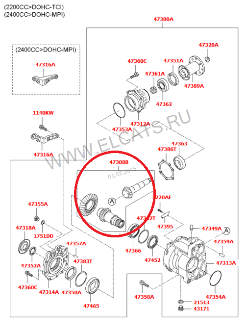

Сообщение kiaone » 04 фев 2015, 21:45
муфту новую поставил. ситуация не изменилась так как пи*да чаше дифференциалов :cry:
первое отверстие слизано как и у всех это ясно. а во втором где обведено там тоже зуб пропал и пахнет доп расходами так должно быть или это вообще одна деталь и меняется разом.
добрые люди выкладывали список запчастей для ремонта
ВОТ НОМЕРА И СТОИМОСТЬ (на тот момент) ДЕТАЛЕЙ КОРПУСА ФИФФЕРЕНЦИАЛОВ:
1) 45824-3B00 - пробка резьбовая - 2 шт * $1.42
2) 45822-3B450 - корпус дифференц. - 1 шт * $ 50.80
3) 45821-3В400 - крышка-кожух дифф. - 1 шт * $48.08
4) 45827-3B400 - штифт цилиндрич. - 1 шт * $ 19.55
5) 45829-3B400 - подшипник - 1 шт. * $ 20.50
6) 45831-3B400 - опора штифта - 1 шт. * $30.05
7) 45834-3B450 - упорное кольцо - 2 шт. * $7.55
8) 45837-3B450 - шестерни дифф. - 1 шт. * $ 111.20
9) 45838-3B400 - упорное кольцо - 2 шт. * $ 0.90
10) 45839-3B050 - подшипник - 1 шт. * $ 9.50
11) 45840-3B050 - сальник - 1 шт * $ 5.00
12) 45841-3B050 - подшипник КПП - 1 шт. * $ 6.00
13) 45867-3B198 - проставка - 1 шт * $ 4.70
14) 45867-3B401 - подшипник - 1 шт. * $ 3.45
ЦЕНЫ ПРИВЕДЕНЫ БЕЗ УЧЁТА ТАМОЖНИ И ДОСТАВКИ ТК.
Заказывал в эмиратах, всё подошло.., но шли детали долго - около месяца.
Надеюсь, кому-то эта инфа поможет. :wink:
екзист и гугл не пробивает позицию
ткните в это проблемное место на схеме, а то не могу найти
а также вала раздатки который тоже износился как я понимаю в списке нет
подскажите номера для ремонта этой штуки
VIN - KNAKU814DB5174323
буду благодарен любой помощи уже месяц без авто а на сервисе никто в проблему особо не вникает ((

Re: Отказ заднего привода
Сообщение Sлава » 05 фев 2015, 05:49
непонял, вы поставили контрактную (б\у) коробку? А тма уже слизанные шлицы?
Тогда вопрос куда смотрел тот кто покупал коробку и куда смотрели мастеровые когда ставили ее.
Шлицы для заднего привода находятся непосредственно на самой чашке дифференциала(отверстие буквально 4-5 см в диаметре, это на фото оно с кулак :D ).
Найдите мой пост выше, я там отмечал на схеме что реально нужно покупать. Вал на раздатке трогать не нужно, если вы не миллионер :)
Сообщение kiaone » 05 фев 2015, 13:33
Sлава
причем тут б/у коробка, это случилось на моей машине которую брал новую при пробеге 70 000.
На фото 1 чаша дифференциалов, а на фото 2 я показал тот вал который вставляется в чашу или как он называется не знаю на котором тоже шлицы погнуты. Для того и выложил фото так как названия правильного не знаю. На схеме в екзисте узел в котором оно стоит называется раздаточная коробка
Сообщение Sлава » 05 фев 2015, 15:36
в моем понимании муфта, это коробка, извиняюсь конечно если не правильно понял :D . ну для успокоения себя самого можно конечно и вал поменять :crazy: , забыл цену указать 15600, о как.
Сообщение kiaone » 05 фев 2015, 16:15
Sлава
я просто раньше уже писал о проблемах и грешил на муфту электромагнитную та что к редуктору цепляется проблема не решилась, вот и залезли в коробку а там беда :( А разве не обязательно менять вал с раздатки который Вы указали на фото, конечно он не совсем слизан ну есть погнутые немного шлици и люфт будет по любому уже, чаша начнет разбиваться опять и ресурс может быть как 100тыс. так и 10тыс. а второй рас это ремонтировать нервов не хватит и так уже все мысли о смене авто.
