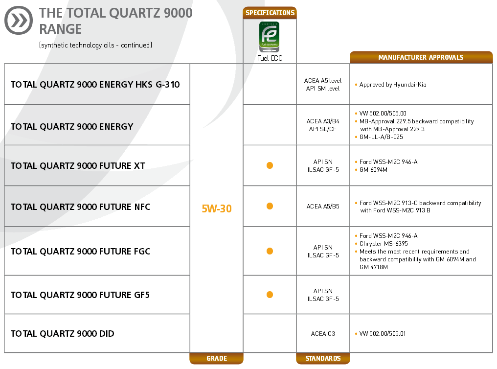

А вот такое масло подходит total qwartz 5w30 future nfc?

Сообщение Gubkin » 10 янв 2015, 21:10
Миша_86 писал(а):А вот такое масло подходит total qwartz 5w30 future nfc?
подойдет
но оно позиционируется для фордов
в этой линейке есть специльно ТИПО для KIA
TOTAL напрягает отсутствием нормальной информации в PDS. Ни TBN, ни зольности.
Козлы )

Сообщение Миша_86 » 11 янв 2015, 00:30
Gubkin писал(а):но оно позиционируется для фордов
Но Тоталовский подбор масел http://www.total-lub.ru/Auto/lubadvisor.html как раз его и рекомендует в двиг 3.3 и еще пару масел...
