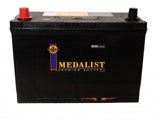

Буду думать взять что-либо другое. Medalist Asia 115D31R как по отзывам?
Емкость[А/ч]: 100
Пусковой ток[А]: 800
