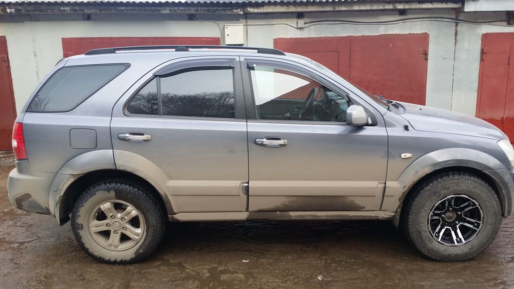

Сообщение izmalkoff » 05 апр 2015, 22:31
Ну, добавлю немного информации для тех, кто сюда придёт после меня с выбором дисков - диски 8 ширины, вылет 0, резина 245/75 16. Трут в арках. Даже на пол оборота руля - уже начинают цеплять. Пока адеюсь на то, что просто подвеска ушатанная, вскоре надеюсь всё поменять, но думаю, без лифта всё равно цеплять будет...

Сообщение RONIK » 16 апр 2015, 21:50
izmalkoff
Будет. При пригруженном багажнике еще и на скоростных "лягушках" начнет тереть зад. Без лифта никак.
