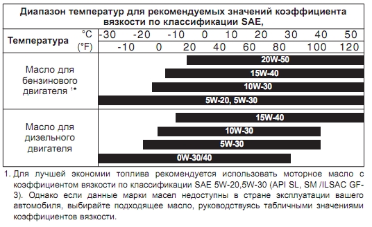

dimasimal писал(а):я понял, они просто стали разделять европу от россии! причем в раше 0в40 нельзя, тока для европы!!! а дизелю для экономии 5в20 подавай!!!
В Вашем же посте приведен снимок с сервисной книжки, у меня такая же. Так где там кто-то нашел масло 5W20, для НАШЕГО движка 2.4л или 2.2 дизеля?
Данное масло указано ТОЛЬКО для двигателя 3.5л и "рекомендация" об использование 5W20 для экономии топлива относится ТОЛЬКО к двигателю 3.5л
И вдогонку, вот страничка с СК Сорика 2009 для РФ
Тут картина похожа на американского собрата, с добавкой других вариантов. Но опять же в приписке РЕКОМЕНДОВАНО 5W20 и 5W30
ПС в СК для американского сорика прописаны ТОЛЬКО 5W20 и 5W30 и стоит такая же сноска об экономичности.
Короче, остановился на Petro-Canade Supreme 5W30, потом отпишусь, как и что. (изначально хотел другие, но их в продаже не найти :evil: )
