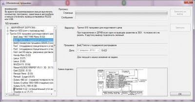

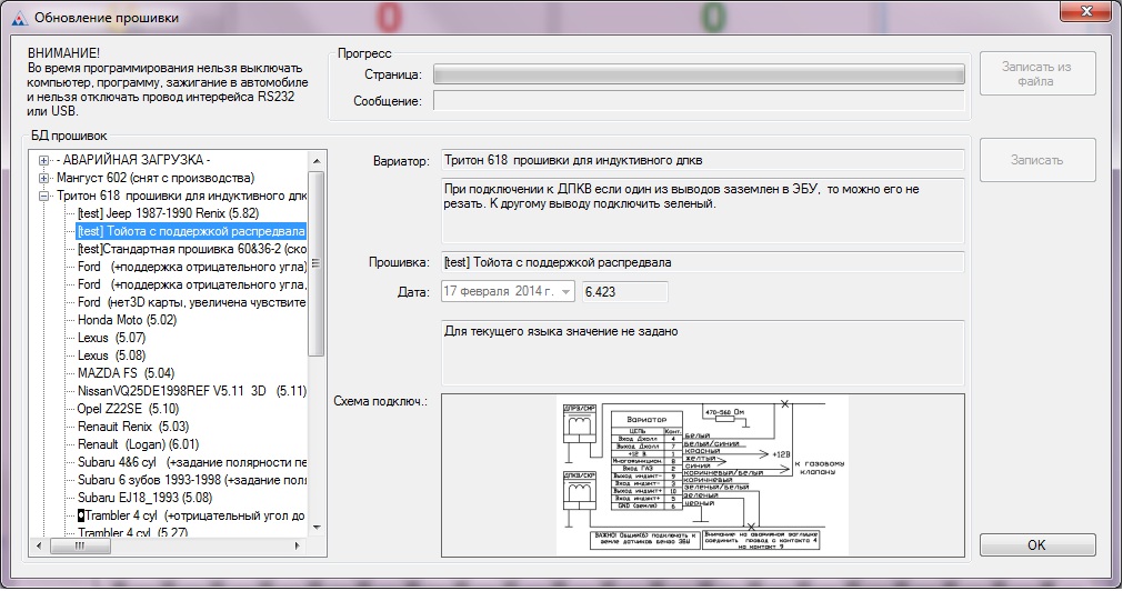

Сообщение diablo » 07 дек 2014, 15:09
там в программе есть обновление прошивок. они синхронизируются с их сервером и докачивают новые. я оставил стандартную но есть вот какая то тестовая более новая. ее ставить не стал. не думаю что там есть что то, чего мне не хватит потом. но если вдруг что, то смогу обновить ее очень быстро, например сняв вариатор и поставив в его место ремонтную заглушку, на случай выхода из строя вариатора.
выбор вариантов прошивок тритона

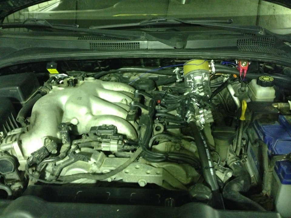

Сообщение diablo » 08 дек 2014, 17:03
не у меня 3.3 247л.с. мотор. вариатор вчера впаял. авто завелось, поехало. но я его не настроил толком, ноута не было. и был там у меня нюанс.. я питание с мозгов взял. есть некие домыслы что так делать не стоило бы. так все работает, чек не вылетает. сегодня еще поднастрою все. и расскажу что и как там. на самом деле все очень просто, гораздо проще чем у меня на предыдущей машине было. фотоотчет делал, все скину чуть позже вечерком)
zxcvb71 писал(а):
diablo писал(а):поставив в его место ремонтную заглушку, на случай выхода из строя вариатора.
это в комплекте идет? или отдельно докупать/делать?
есть там заглушка такая, если что снимаешь вариатор, ее вставляешь и все разрывы проводов соединяются.
вариатор тритон повесил пока что на моторный щит, он такой с желтой наклейкой.
