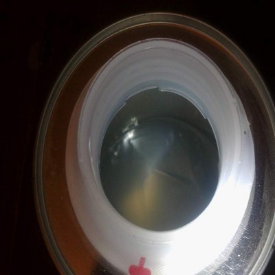

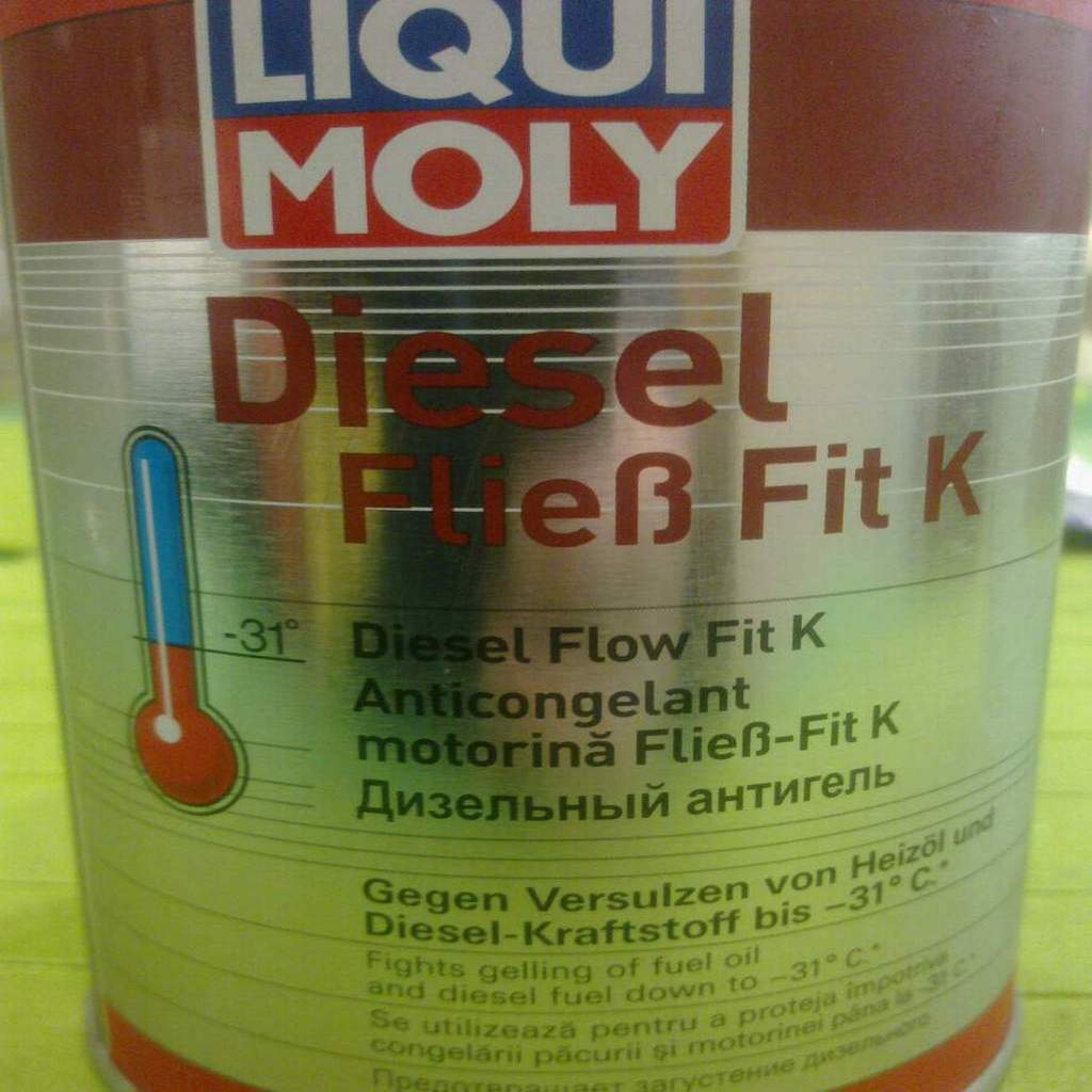

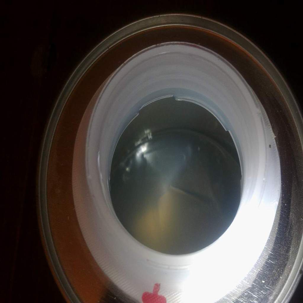

Добрый вечер всем. Решил залить антигель люкви моль, так он у меня в машине замёрз(температура воздуха -8-10гр.),подделка, или это норма? Покупал в кэмпе.
Что посоветуете купить,можно варианта два-три,спасибо!

Demetris писал(а):1. Любой антигель - по сути депрессорная присадка (какие-то там сополимеры винилацетатов с кем-то еще - не суть важно). Т.е. это полимер (ну, или олигомер) - отсюда имеем замерзание чистого антигеля при температурах около 0 градусов (промысловые депрессоры вообще при +15 становятся солидолом).

Сообщение ivory345 » 30 ноя 2014, 20:38
Nikolay0812 Спасибо,понятно,значит норма. А оптимальный вариант, кто что льёт, или этот норма?

ivory345 писал(а):... антигель люкви моль замёрз (температура воздуха -8-10гр.),подделка, или это норма?
Фасовка какая?!
Если концентрат, то замерзает. Если готовая фасовка (на 50-70л), то не должен замерзать.
Во всяком случае, я именно таким пользуюсь при необходимости, мои эксперименты с помещением его в морозилку не привели к замерзанию. Пробовал из разных партий и разных источников.
Наверное, потому что он изначально уже разбавлен с топливом и ещё какими-то добавками.

Сообщение ivory345 » 01 дек 2014, 00:07
operator Я вверху фото выложил антигеля и как он замёрз, там и крышка дозатор есть, а уж концентрат или нет не вкурсе. На работе, водители пользуются какой то добавкой не дорогой, она в пластмассовой бутылке прозрачной, вот эта жидкость у них не мёрзнет...
