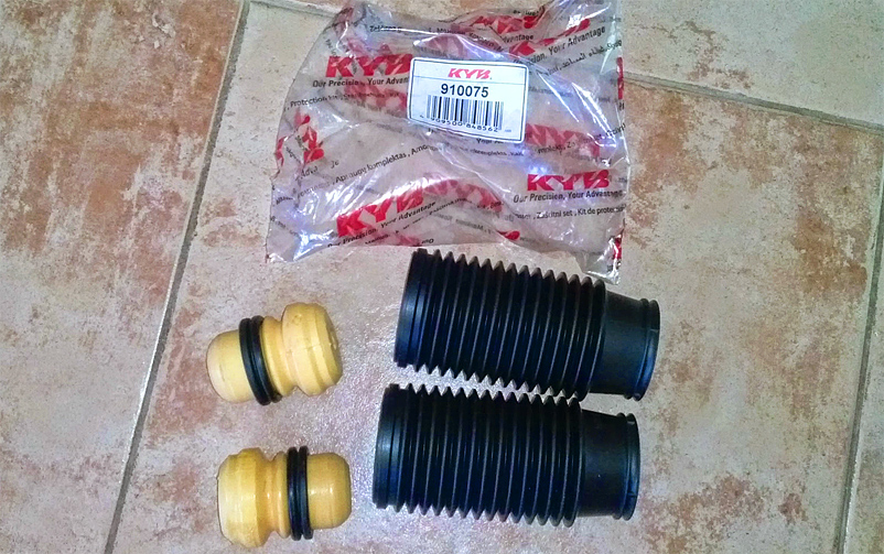

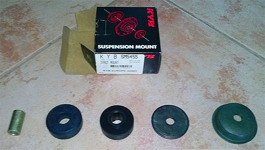

Сообщение Mindzio » 04 сен 2014, 13:03
Получил отбойники + пыльники KYB 910075, а также седло KYB SM545. Вот как всё выглядит + упаковка. :crazy:
