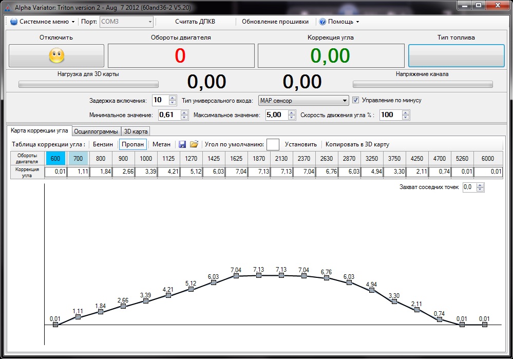

да я соренту купил пару недель назад только. газ вот вчера поставил. вариатор тоже купил сейчас у меня их вообще два. один микролуч, другой тритон. тритон удобнее настраивать через усб шнуром от принтера. вчера я его настроил и вот думал сегодня под вечер забуриться в гараж с пивом и впаять его. без вариатора на газу машина не едет. это все проверено на предыдущей машине. так что мож вечерком выложу тут какой нить фотоотчетец про установку вариатора.
вот такие углы пока поставил для начала
программа настройки вариатора тритон
