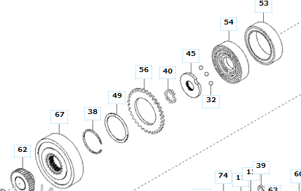

Здравствуйте! Подскажите кто знает, я купил новое сцепление № 67 на картинке, но оно немного отличается от старого - на старом по краю корзины есть 4 зубчика которые были заклёпаны и держали диск № 56 внутри корзины, что бы он оттуда не выпадал, на новой такого нет и я думаю не выпадет это диск оттуда после установки или его стоит чем то закрепить (например сваркой без эфекта сжатия дисков в сцеплении). Никак не пойму для чего этот диск № 56 на фото вообще нужен.
