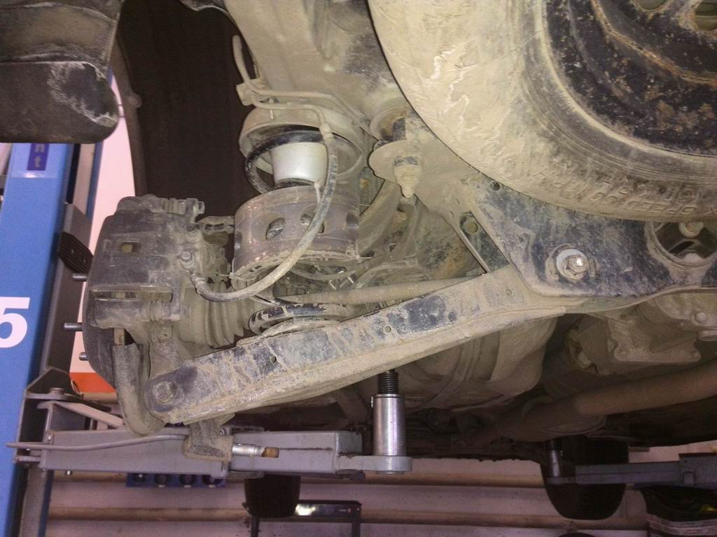

Ни для кого не секрет, что Сорентик R шибко жесткий, поэтому я заморочился, читал кучу форумов по замене пружин, амо и т.п. У меня амо и пружины в рабочем состоянии, потому заменять их не хотелось. В конечном итоге поставил проставки ТТС с Кореи, и поверьте, реально работают, машина мягче, на этом я остановился и больше в подвеску не лезу. У меня семиместник, видимо с усиленными сзади пружинами и амо (раз амо стоят 55321-2P000), в перед прекрасно встал размер "В", на зад на сайте рекомендован был тоже "В", но он оказался маловат, встал как родной размер "А". Поверьте, я доволен, большего делать ничего не собираюсь.
Общий вид задней подвески с проставкой ТТС

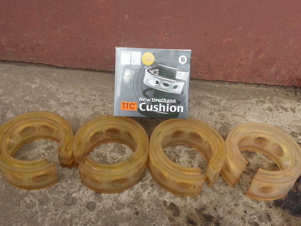

на фото кстати сорентик снимать приезжал к знакомым это Г тайваньское
http://www.avtobafery.ru/novosti.html?id=15
а вот АМТ 1 мес и оригинал 5 лет http://www.avtobafery.ru/novosti.html?id=7
