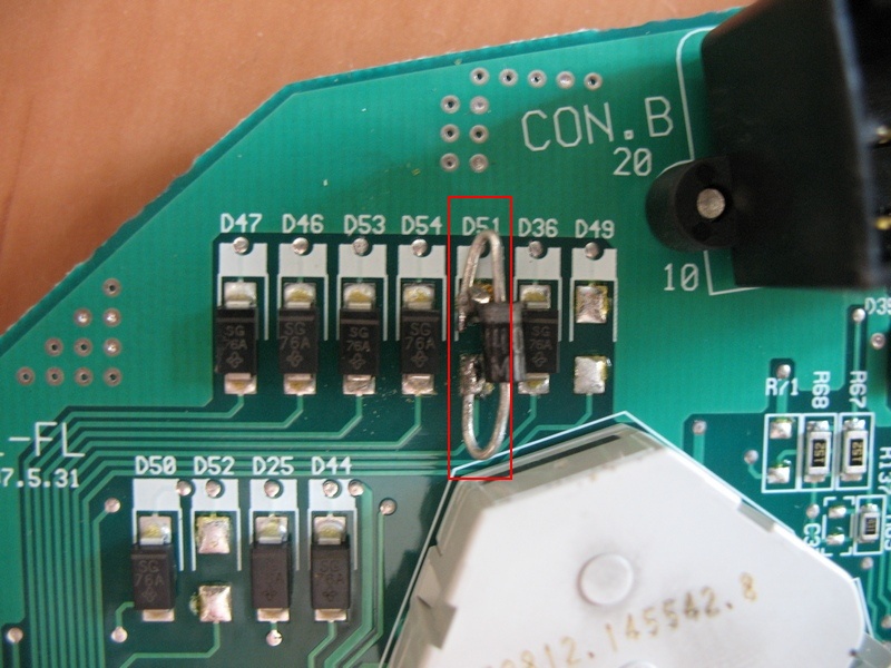

Здесь и нужно искать первопричину, возможно где-то перемыкает на разъёмах, или переток сигнала управления, по дорожкам платы приборки.kjlaccuk писал(а):Прибоку вчера снимал, когда все фишки отключал, все работало нормально.
kjlaccuk писал(а): Прибоку вчера снимал, когда все фишки отключал, все работало нормально.
Gubkin писал(а):kjlaccuk писал(а): Прибоку вчера снимал, когда все фишки отключал, все работало нормально.
диоды для сигналки никакие не подпаяны к проводам идущим на приборку ?
приборку попробуй от донора поставить...
Lugavik писал(а):Здесь и нужно искать первопричину, возможно где-то перемыкает на разъёмах, или переток сигнала управления, по дорожкам платы приборки.kjlaccuk писал(а):Прибоку вчера снимал, когда все фишки отключал, все работало нормально.
kjlaccuk писал(а):как переток сигнала найти?
Gubkin писал(а):kjlaccuk писал(а):как переток сигнала найти?
панель приборов напичкана как раз диодами. Там общий плюс.
прозванивай... какой-то пробит видимо
kjlaccuk писал(а):или дальше в шиток лезть?
Gubkin писал(а):kjlaccuk писал(а):или дальше в шиток лезть?
так там одна эта плата и есть, глубже только стрелки )
Lugavik писал(а):Необходима проверка цепи контрольки стекла, и при проверках, надо вынимать лампы.
Эта цепь - единственная, связанная с приборкой, хотя она вторичная, т.е информационная о состоянии замка стекла, открыто-закрыто. Управляющая цепь замком стекла, минует приборку, как коммутируется управляющий минус на замок, через приборку?... надоть малёх подумать.kjlaccuk писал(а):про контрольку стекла
