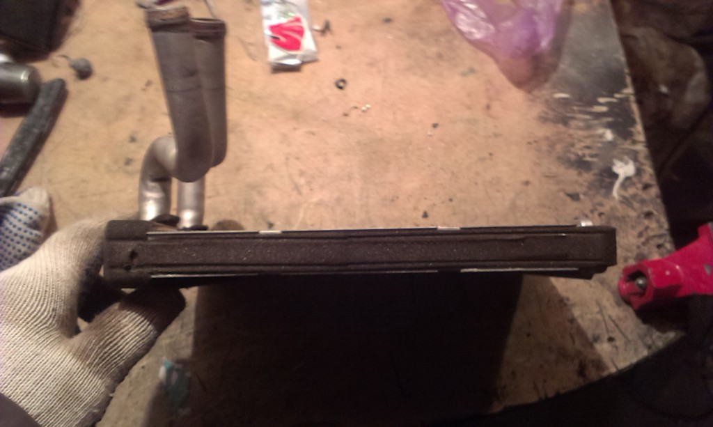

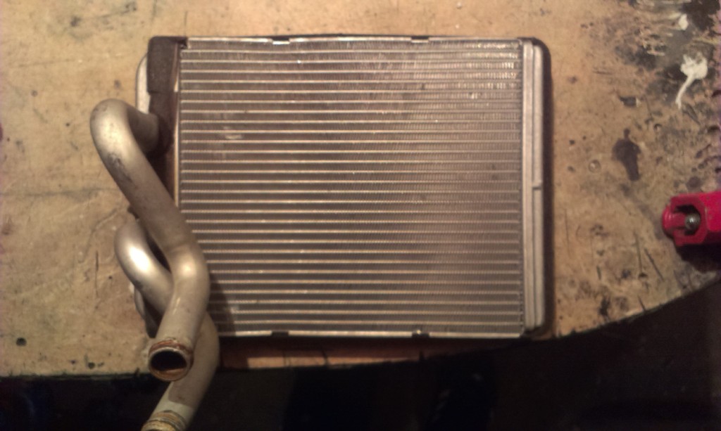

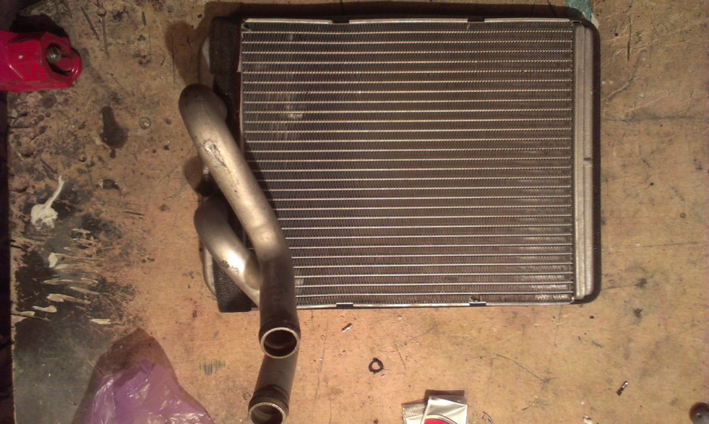

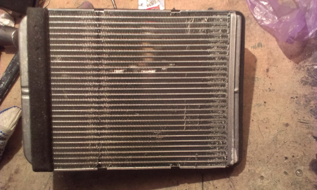

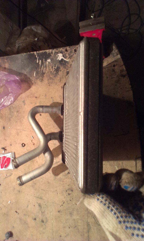

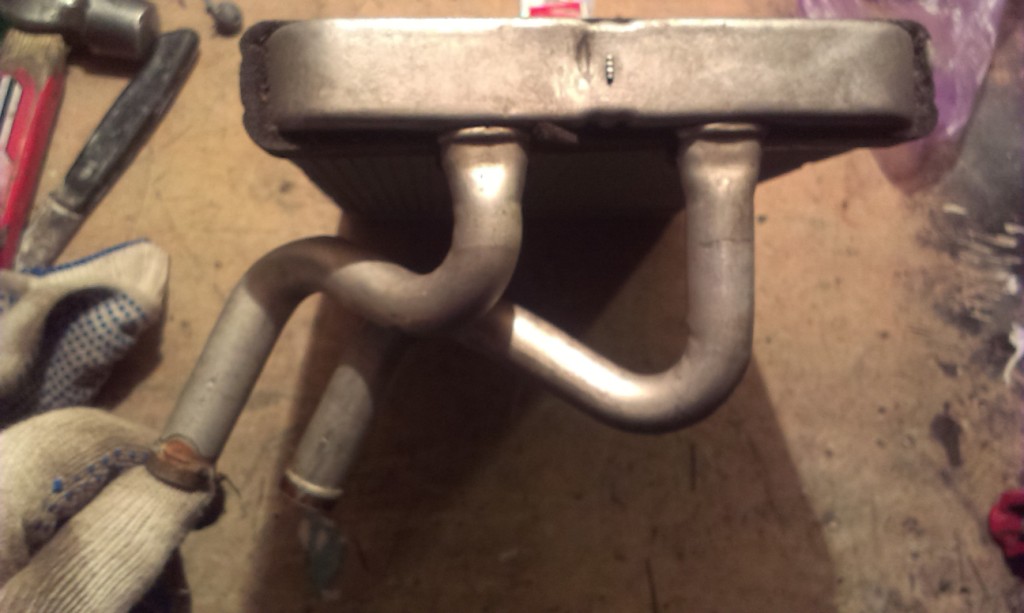

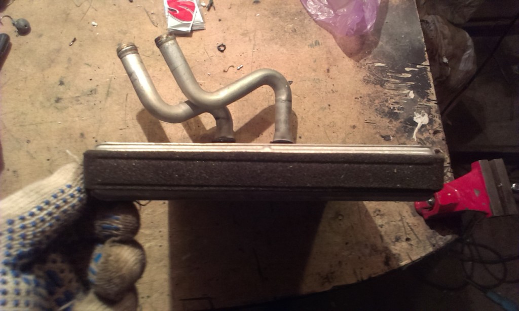

Сообщение Yellow Fog » 02 окт 2014, 05:05
Вроде оно? похоже же на фото с ебея
Добавлено через 37 минут 18 секунд:
Как бы еще печку то глушить? киньте в меня ссылкой или научите, а то третий день чердак кругом от антифриза!
Добавлено через 3 минуты 46 секунд:
keksoid
Леш пробей по вину его плиз KNEJC52182A012738
Добавлено через 1 час 41 минуту 49 секунд:
Не блин не такой
