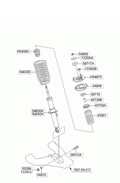

Сообщение BlkDem » 25 сен 2014, 21:09
Интересная картинка попалась

Re: Амортизаторы и пыльники на Соренто.
Сообщение kapger » 30 сен 2014, 11:02
BlkDem писал(а):Интересная картинка попалась
А чем она так интересна? Из каталога ELCATS, обычная картинка...
kapger
Сообщения: 3778
Откуда: Моск.обл
Благодарил (а): 167 раз.
Поблагодарили: 231 раз.
Сообщение BlkDem » 30 сен 2014, 11:06
kapger писал(а):А чем она так интересна?
Мне ОЧЕНЬ пригодилась, когда я формировал комплект для сборки второй пары стоек.
Картинка НЕ обычная - все коды прописаны в формате "заказных" кодов.
kapger писал(а): Из каталога ELCATS
Это тот, что просит номер мобильного? Спасибо, оставьте себе.
Я пользуюсь другими каталогами, где картинки выглядят несколько по-другому.
Сообщение kapger » 30 сен 2014, 11:23
BlkDem писал(а):Картинка НЕ обычная - все коды прописаны в формате "заказных" кодов
Теперь понял. Согласен, что это удобно.
