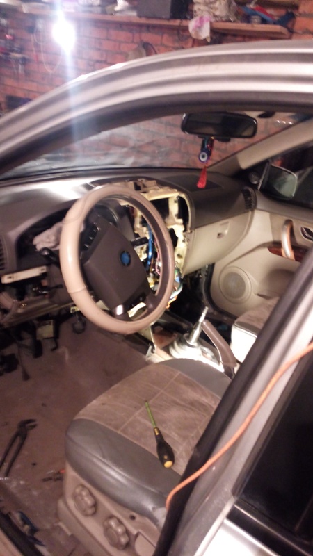

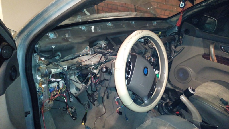

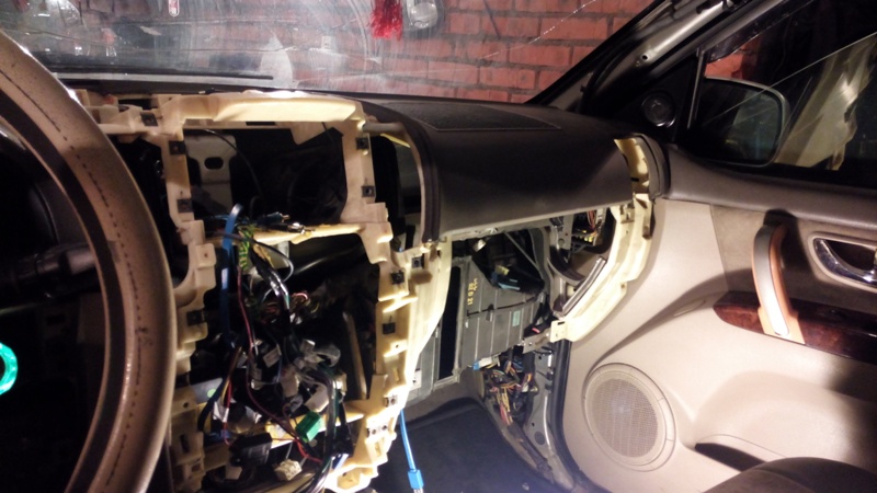

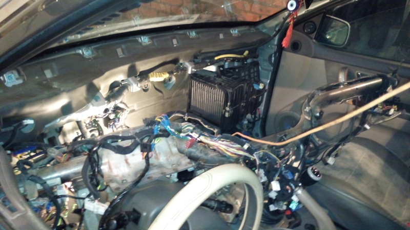

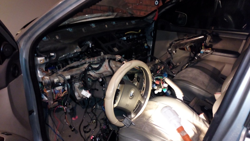

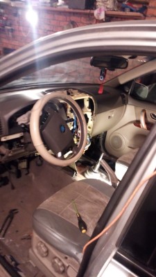

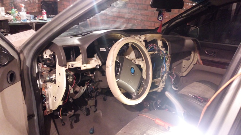

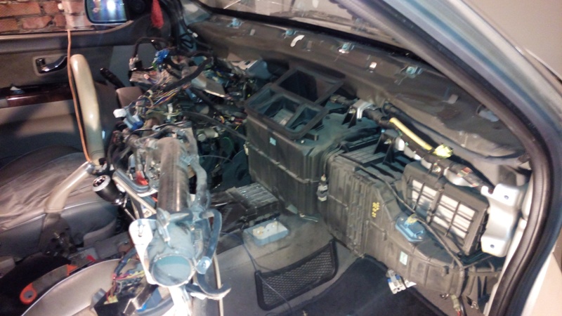

В воскресенье менял радиатор отопителя. самое сложное это вытащить короб печки %) Когда вытащил старый радиатор и сравнил с новым думал застрелюсь. У старого радиатора трубки выходят с боку, а у нового с верху, естественно у нового трубки даже не доставали до фиксатора на коробе. :o . Короче запихал я его кое как, с трёх этажным матом.
Менял потому что в салоне холодно.Причём движок прогревался до первого деления, печка дула теплым, а когда ДВС прогревался до рабочей температуры теплей не становилось, промывания эффект не дали. Старый радиатор с виду чистый. И как назло потеплело сегодня -25, так что объективного сравнения пока не получится.
Немного фото.
