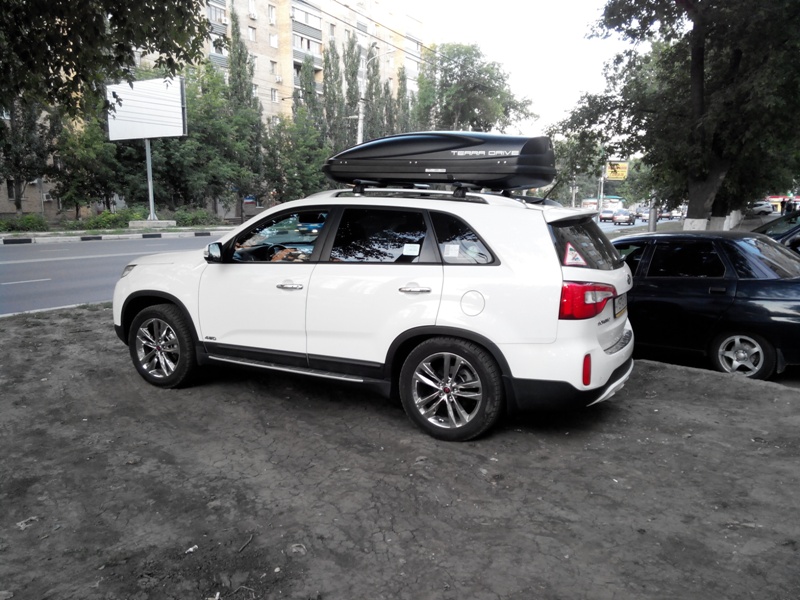

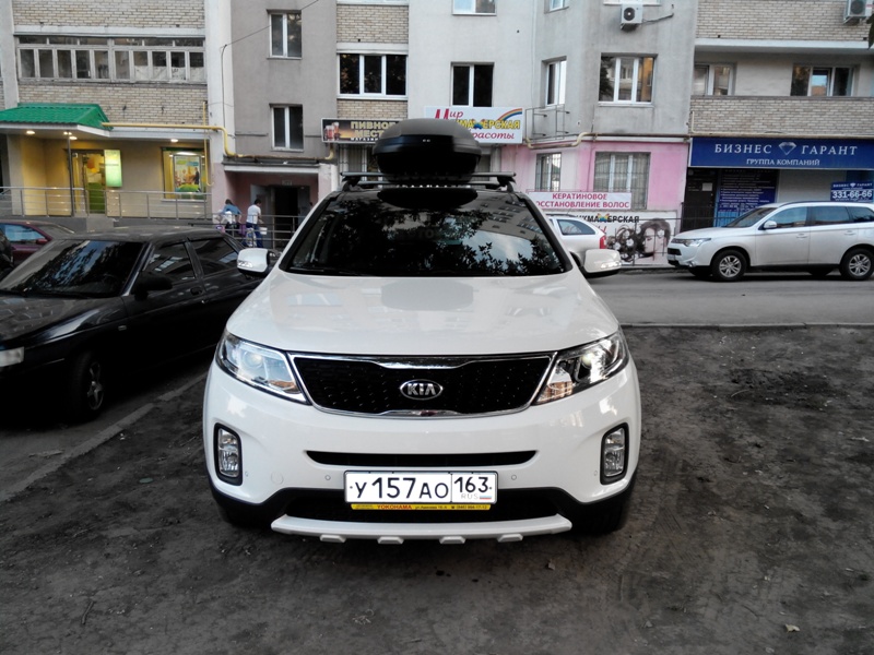

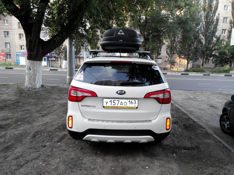

Hrompik писал(а):Единственное что не понравилось это крепления: скоба и барашки
Hrompik писал(а):по поводу терра драйв Я тоже очень доволен
по размеру примерно 6-7 см диаметр очень удобно рукой затягивать и родные скобы срезал примерно 1,5 см от каждой резьбы, первый раз когда на рыбалку ездили о барашек и торчащую скобу порвал сумку-чехол от палатки. А да! Еще чтоб скобы не терли поперечины и лучше сидели купил на строй рынке термоусадку с клеем внутри. Она резиновая, резина примерно 1мм. При нагревании усаживается и выделяет внутри клей. Вот я эту термоусадку надел на скобы от резьбы до резьбы.
