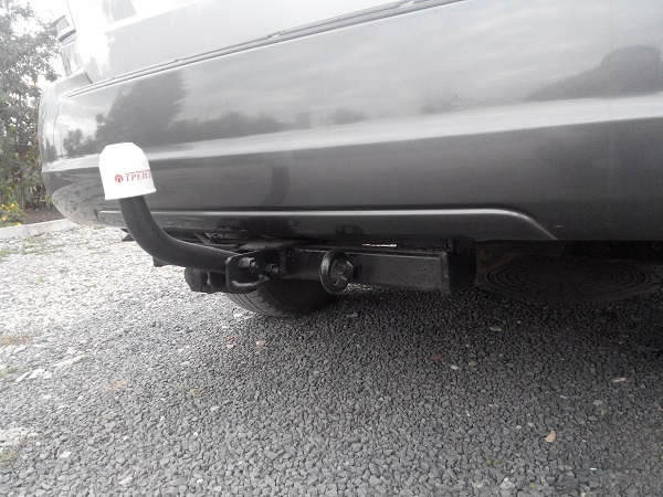

Теперь и я с фаркопом. Специально по моей просьбе, была установлена и рамка под розетку для прицепа. Получилось очень аккуратно и надёжно. Володе ещё раз большое спасибо.

Всем привет! Сварил фаркоп под американский квадрат
За основу взял усилитель ранее сделанный Владимиром ака GIZ , затем прикрутил к нему отрезанную полку от швеллера с заранее вырезанным отверстием под квадрат
Далее изготовил съемник, в которые далее вставлю сцепной шар
Вот фото уже с бампером
Получился такой фаркоп , хотелось бы услышать от вас мнение и советы по данной конструкции.

Сообщение traktorist » 03 сен 2014, 18:48
Андрей,ну а что сказать то....молодец,фотки мелковаты конечно,покрупнее бы рассмотреть....
единственный вопрос,толщина стенки квадрата какая???
и еще,опять же картинка мелковата,не стоит ли усилить крепление квадрата к швеллеру ,косынками например???

С фотками какая то беда , не знаю почему .
Я провел испытания своего фаркопа , подставлял под квадрат джек и поднимал . Квадрат немного погнался , поэтому в ближайшее время буду его усиливать.

Сообщение traktorist » 04 сен 2014, 18:35
мой фаркоп,сварен из приоровского,крепеж к раме,меня устраивает,в прицеп грузил тонны две,чуть больше-чуть меньше,нареканий нет...

Много в нем пришлось переделывать под сорь?

Сообщение traktorist » 05 сен 2014, 12:30
Полность новое крепление к раме
